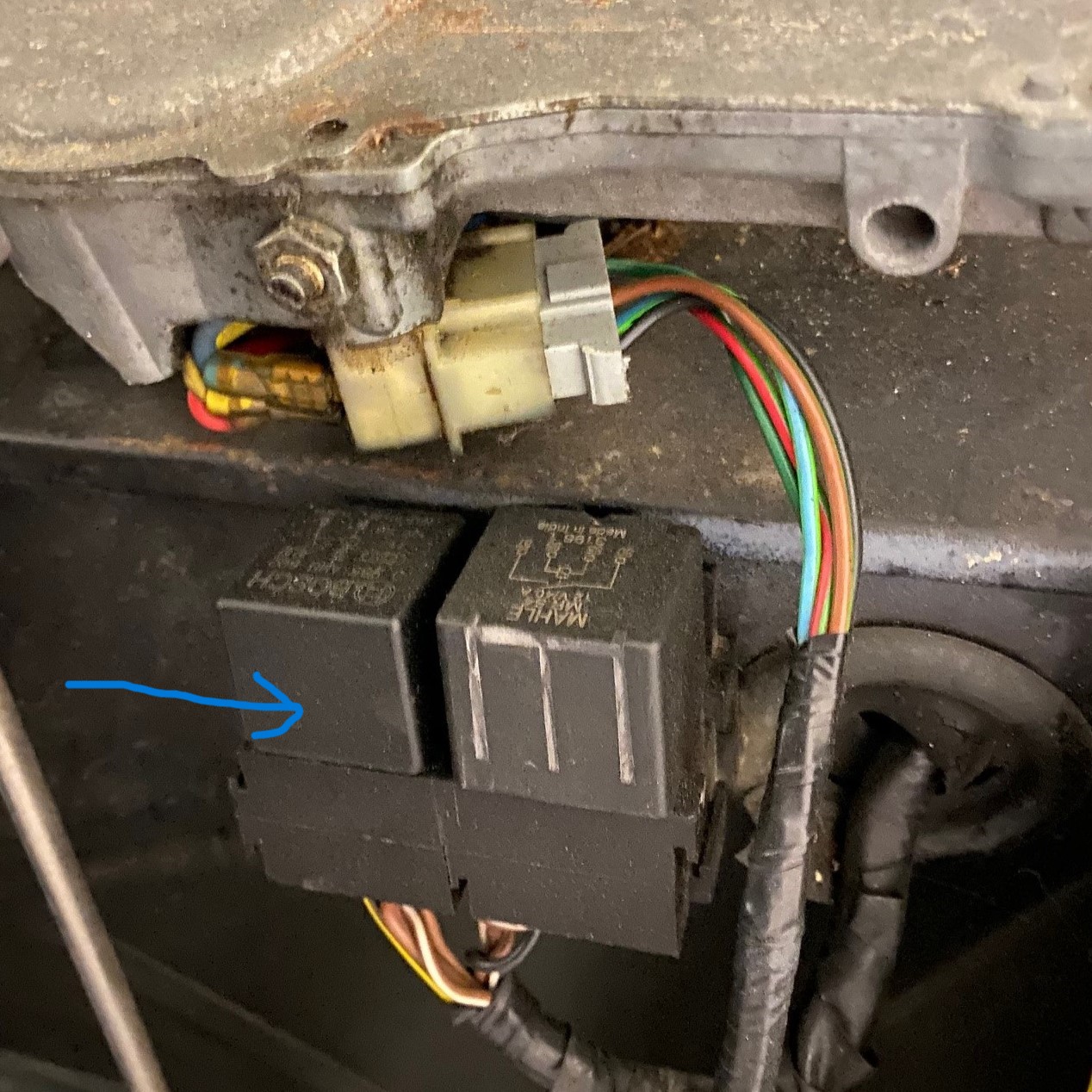

En regardant l'historique de l'entretien j'ai vu que le relais de la pompe à essence a été déjà changé en 2012.
Savez-vous où se trouve ce relais ?

J'avais eu un problème similaire l'année dernière, on en avait parlé ici http://forum-morgan.fr/viewtopic.php?f=1&t=3785. J'avais résolu mon problème en suivant les conseils de nos experts du forum et en commandant un relai neuf (situé côté gauche, sous le moteur des essuie-glace, sur mon 4/4 de 1997, mais en RHD, si cela a de l'importance).
On en trouve facilement dans le commerce, et ça coûte entre 20 et 25€. Perso, j'en ai commandé un de plus au cas où.
Bonne route,
