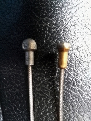

Bon, je suis allée acheter un câble hier dans un magasin de vélos. Le diamètre est bon, mais l'extrémité (côté pédale) n'est pas la même. Avant de tenter un remontage, je voudrais savoir :
- Si la différence à l'extrémité du câble est un problème, et si oui comment le résoudre.
- Quelle est la longueur officielle du câble, car je ne sais pas si mon câble d'origine est à la bonne longueur (je n'ai pas retrouvé de morceaux par-terre, mais est-ce suffisant pour considérer qu'il est entier ?)

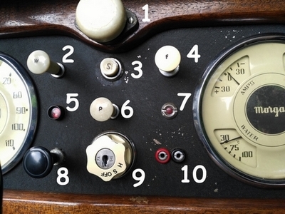

Concernant mon tableau de bord et le démarrage, j'ai remarqué que 2 boutons étaient inversés (4 et 6 sur la photo). Comment savoir si c'est juste une erreur d'attribution des boutons ou si les commandes auxquelles ils correspondent sont également inversées ?
Que signifient les lettres "P" et "F" ?
J'ai bien identifié le 1 (klaxon), le 2 (essuie-glace), le 3 (démarrage) et le 9 (clé et feux), mais j'ai des doutes concernant les autres boutons et voyants. Quelqu'un aurait-il une légende à me proposer ?

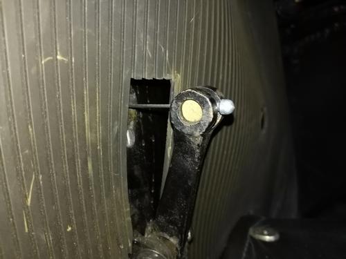

Voilà ce que donne le nouveau une fois inséré côté pédale

A gauche le nouveau et à droite l'ancien
IMG_20160625_153327 - Copie.jpg (145.28 Kio) Vu 9977 fois

À voir la photo, il ne rentre pas entièrement,Le diamètre est peut être un peux plus gros, mais apparemment, pas de beaucoup, ce doit être du métal tendre, tu peux réduire un peut là diamètre avec une petite lime, mais il vaut mieux qu'il rentre complètement au risque que dans le temps il le fasse de lui même et change ton réglage
Si le cable est plus long, c'est moins grave que trop court, mais je ne crois pas que l'ancien soit cassé, la longueur doit être la bonne, de toute façon, tu va le voir au remontage, il faut qu'il dépasse la manette d'accélération et pouvoir mettre le serre cable

Morgan76 a écrit :À voir la photo, il ne rentre pas entièrement,Le diamètre est peut être un peux plus gros, mais apparemment, pas de beaucoup, ce doit être du métal tendre, tu peux réduire un peut là diamètre avec une petite lime
Ok ! Je vais limer !
Ne touche à rien à ton câble, il va très bien comme cela, et si au fil du temps, il finit par entrer plus avant, le réglage sera de rattraper le jeu sous le capot au niveau du carburateur, bien moins grave que si tu le lime et que sa tête finit par casser au fil du temps...., beaucoup moins drôle... :( ...surtout sous le tableau de bord et de l'immensité de l'espace pour aller le changer... :mrgreen: ...

Mamanmanou a écrit :....Concernant mon tableau de bord et le démarrage, j'ai remarqué que 2 boutons étaient inversés (4 et 6 sur la photo). Comment savoir si c'est juste une erreur d'attribution des boutons ou si les commandes auxquelles ils correspondent sont également inversées ?
P, c'est panel : soit l'éclairage du tableau de bord et F pourrait être "fox" : soit l'anti-brouillard si ton bolide en est équipé, bien évidemment.
Qu'est-ce qui te faire dire qu'ils sont inversés ?
10, c'est une prise de courant pour brancher un accessoire, style rasoir électrique, en 12 volt, of course, mais on peut brancher un chargeur de téléphone aujourd'hui après modification du branchement du dit chargeur, avant tout branchement, s'assurer de ce qu'il y a derrière, en l'occurrence et avant tout savoir si ton positif n'est pas à la masse.
Pour le reste tu sais déjà.
Pour les voyants, vu qu'ils ne sont pas les mêmes, cela veut dire qu'au minimum un des deux n'est pas d'origine, c'est en tripotant que tu peux savoir ce que cela donne.
Normalement, je dirais pour le 7 , un voyant rouge qui s'allume au contact et doit s'éteindre à l'accélération (ignition) , ce serait le voyant de charge de la batterie, et le 5 qui devrait être bleu serait les pleins phares (high beam)

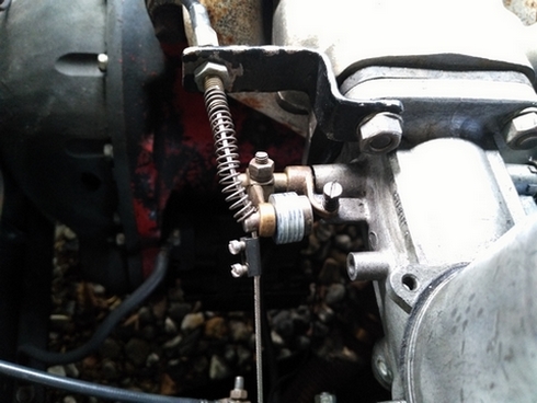

J'ai remonté le câble en ajoutant des rondelles pour éviter qu'il y ait du jeu (photo), et..... ça fonctionne :D !!!!!!
En revanche, je ne sais pas s'il y a un réglage particulier à faire, et si oui lequel.
Par ailleurs, je n'arrive toujours pas à démarrer :x :x :x

Mamanmanou a écrit :...J'ai remonté le câble en ajoutant des rondelles pour éviter qu'il y ait du jeu (photo), et..... ça fonctionne :D !!!!!!
En revanche, je ne sais pas s'il y a un réglage particulier à faire, et si oui lequel....
Bien les rondelles mais plutôt de l'autre côté de la biellette afin de grader un bon alignement du câble.
