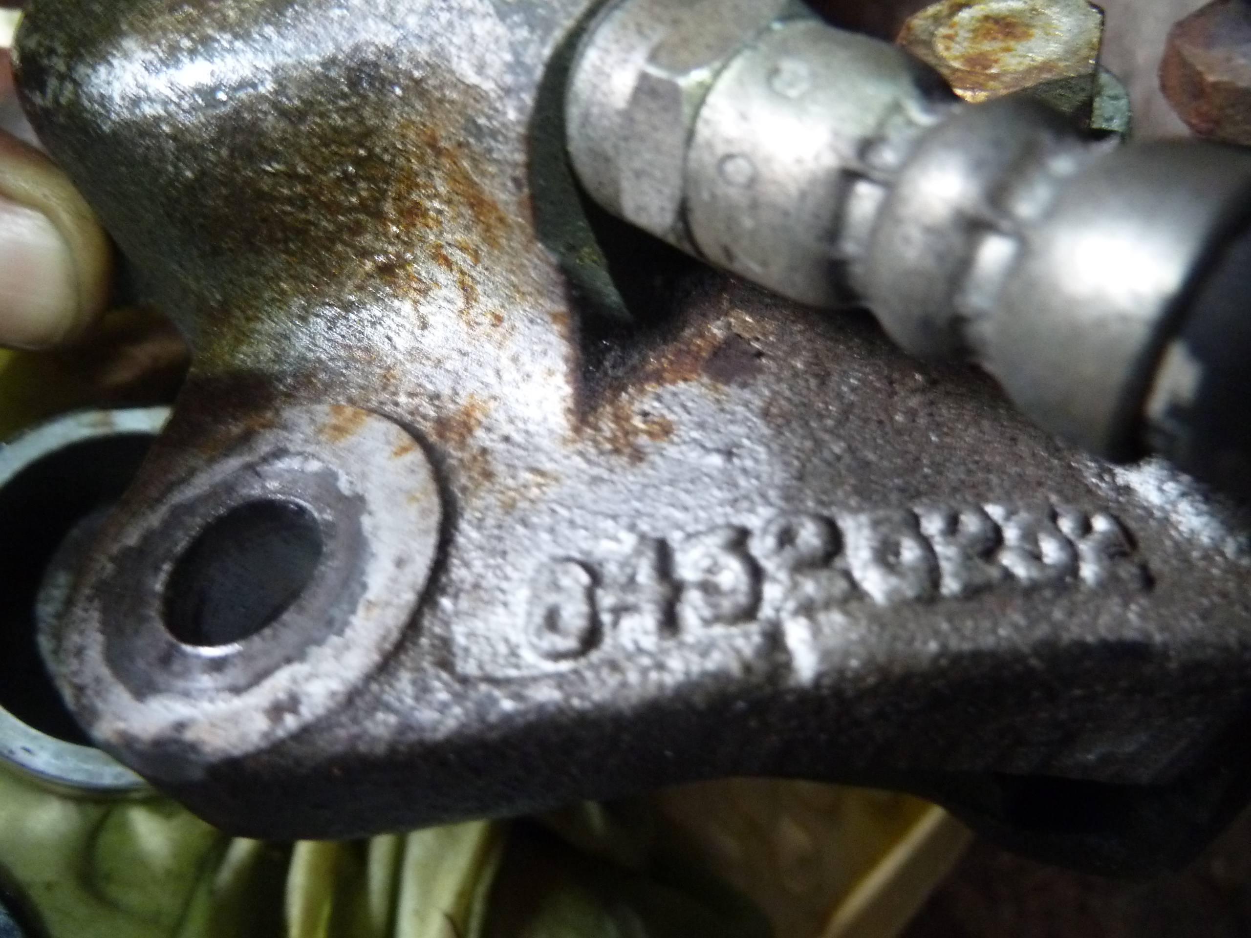

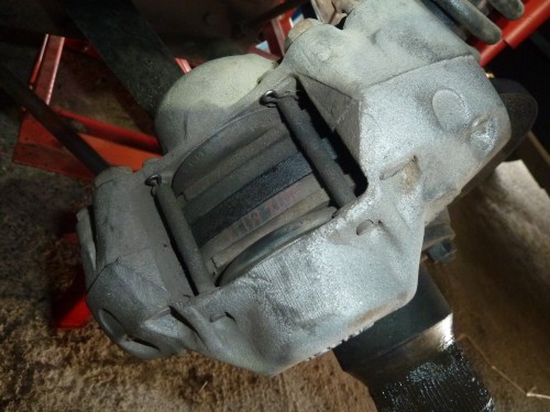

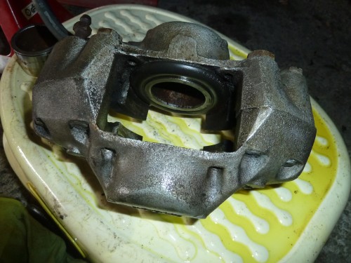

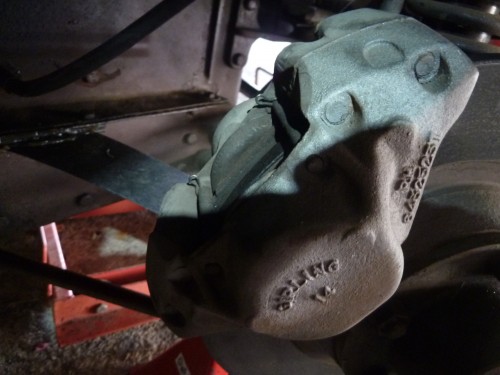

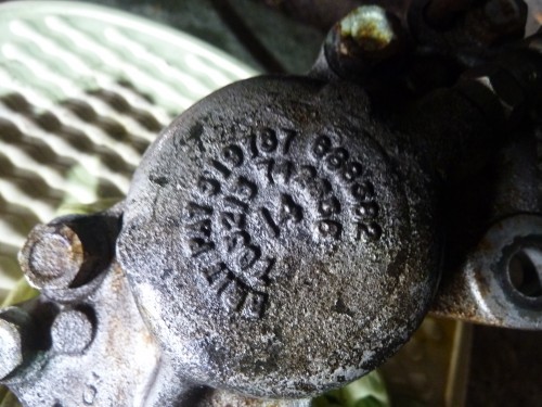

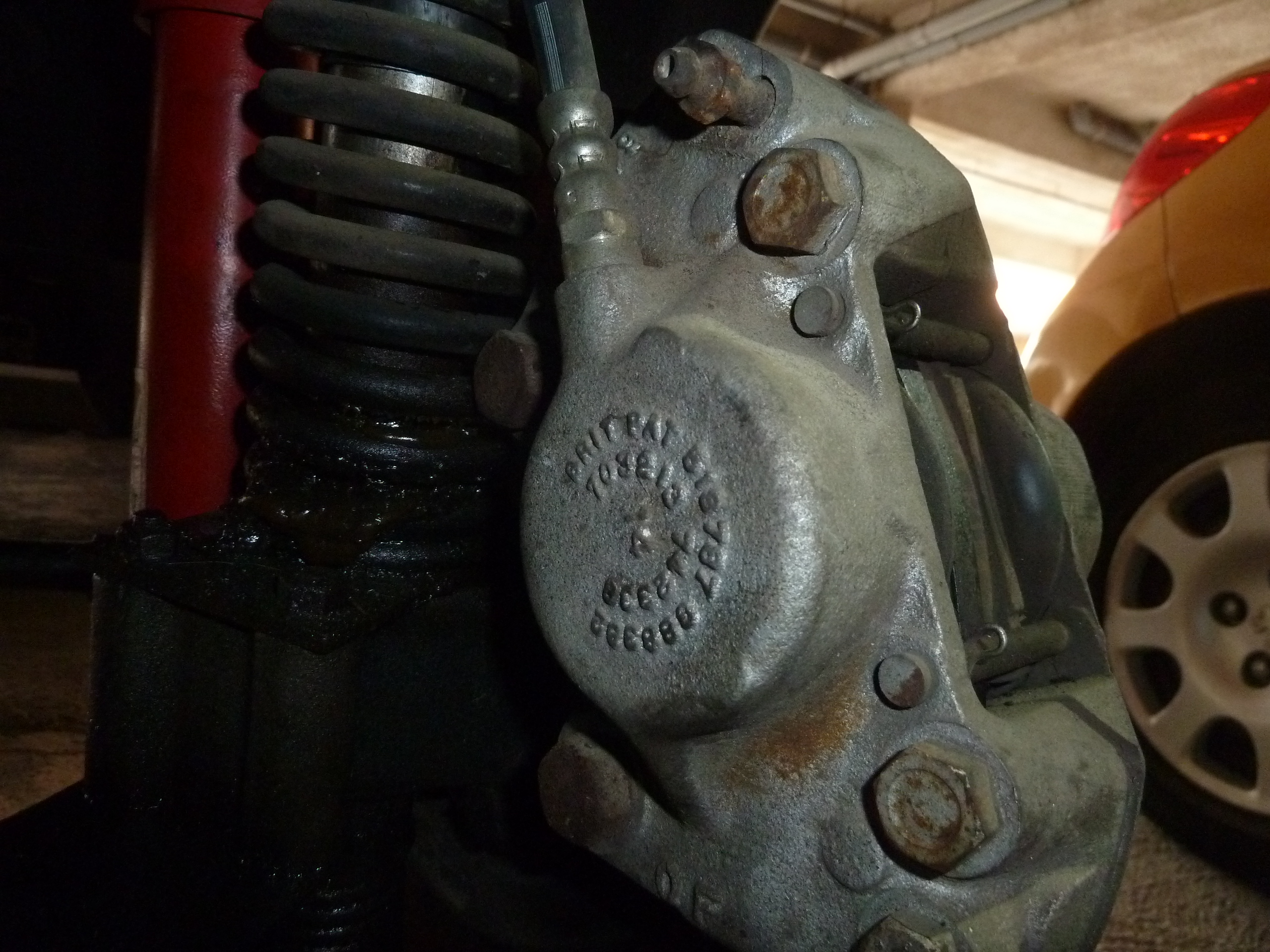

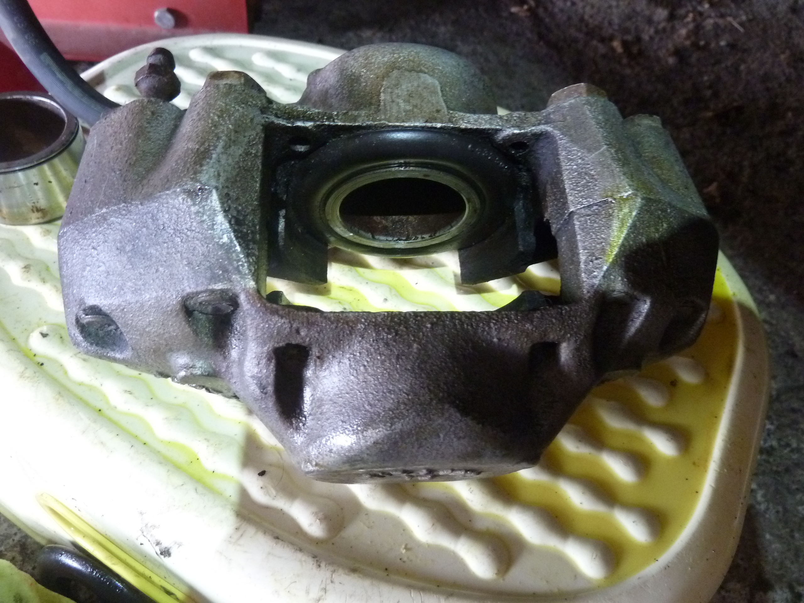

Suite au démontage de l'étrier je me suis rendu compte que l'un des vérin restait bloqué, l'autre vérin est bien venu mais le cache poussière s'est déchiré. Conclusion ou je change les étriers ou je les rénove mais je suis un peu perdu avec les références (Morgan de 66, étrier Girling type 14LH)
Voici quelques photos de l'étrier (le sujet a déjà été traité mais si vous pouviez m'aider à y voir plus clair)
Merci par avance pour vos conseils

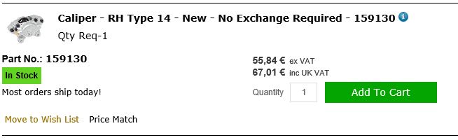

Question, est ce que je peux remplacer les étriers par des Rimmerbros type LH14?
J'ai vu sur SPORT&CLASSIC un kit de rénovation (mais est que c'est le bon?) désolé je ne sais pas comment insérer le lien

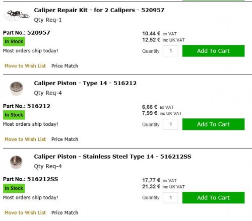

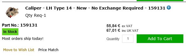

Rimmer, étriers de Triumph Spitfire, LH, c'est le côté, 14 c'est le diamètre des pistons.
Voilà pour le côté gauche
Et voilà pour le côté droit
On change les deux étriers en même temps

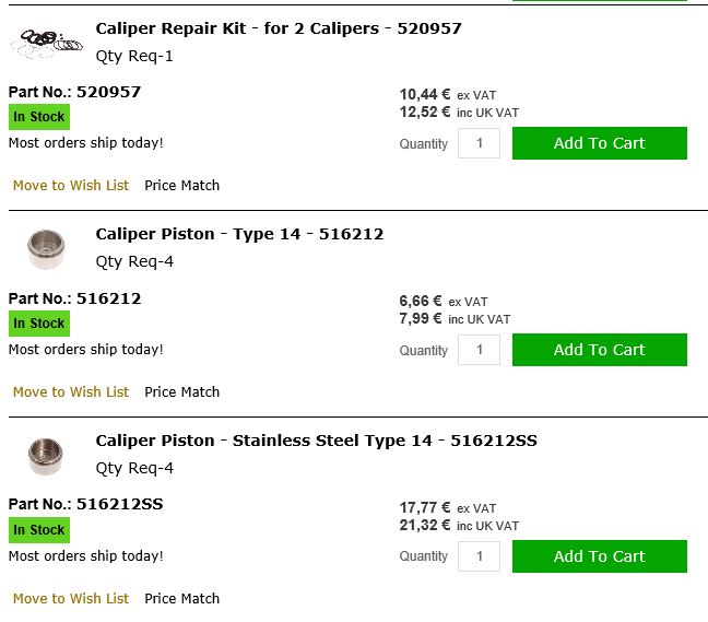

Eventuellement, le nécessaire de réparation, joints, clips, cache de protection, et ne pas oublier les pistons vendus à part.
Mais, attention, rien de compliqué, mais il faut savoir faire, ne pas hésiter à demander de l'aide si on ne maitrise pas.
