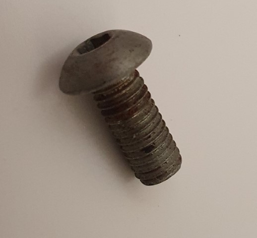

Comme le titre de sujet l'indique mon Roadster est affecté de quelque nouvelle fantaisie...
Après deux mois sans sortie j'ai profité d'une semaine dans le Jura et du beau temps pour le sortir de garage ... et trouver 2 vis au sol coté droit (passager car conduite à gauche pour moi) ce qui me laisse perplexe... :o

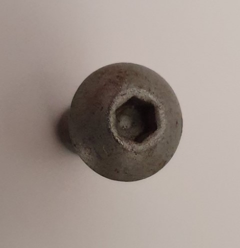

Les vis viennent surement du Roadster car les têtes étaient couvertes de la même cire de protection noire et collante qui recouvre tout le dessous de la belle. On distingue sur la tête un marquage : YFS 10.9 et elle font environ 12mm de longueur, tête bombée à pans creux (Torx).
L'un d'entre vous aurait-il une idée de la provenance car j'ai eu beau chercher je n'ai pas trouvé d'où cela pouvait venir) ??? :?: :?: :?:
Une tournée à celui qui me donne la bonne solution!

J'ai trouvé les 2 vis au sol coté droit et globalement entre la roue arrière et la roue avant... le seul endroit que je n'arrive pas à inspecter c'est l'espace sous le marche-pied car le silencieux droit occupe toute la place.... il y a des conduites (de frein je crois qui passent à cet endroit, juste sous le marche pied (coté extérieur du châssis). Je me demande si ces vis ne viendraient pas des attaches qui maintiennent ces conduites. ... j'avoue que ça m'ennuierait un peu d'être obligé de démonter l'échappement droit pour vérifier!
J'ai roulé environ 150km sans observer de bruit ou quoique ce soit de particulier... donc wait and see... :D

Ta vis ressemble beaucoup à ça:
Mais, tu n'as pas donné de dimensions.
Cette vis fait 5x12mm et c'est une des vis d'origine qui fixent les ailes le long de la baie moteur. Si l'on ne fait pas ce qu'il faut, ces vis reprennent le large régulièrement, car elles ne peuvent pas être serrées très fort. Je les ai remplacées quand la voiture était neuve par des vis inox, avec rondelles inox, rondelles isolantes et écrous indesserrables.

"On distingue sur la tête un marquage : YFS 10.9 et elle font environ 12mm de longueur, tête bombée à pans creux (Torx)."
Si Si j'avais donné les dimensions!
Effectivement j'ai vu que ça ressemblait aux vis qui fixent les ailes le long de la baie moteur... mais je n'ai pas trouvé d'emplacement vide !
Cela dit je vais suivre l'exemple et commencer à toutes les remplacer par de l'inox avec écrous freinés.

Tu n'avais pas donné le diamètre, c'est du 5, et ce n'est pas du Torx mais du 6 pans creux. Si la tienne est du Torx, ce n'est pas la même.
Les marquages peuvent varier d'un lot à l'autre, sauf ceux indiquant la classe d'acier, la vis que j'ai photographiée a été changée il y a 17 ans, et ça m'étonnerait beaucoup que ce soit toujours le même fournisseur. Par contre la tienne marquée 10.9 indique une dureté très élevée, et j'ai un doute, car mettre des vis de cette qualité pour tenir les ailes me semble un tantinet luxueux.
En changeant les vis, pense bien à mettre des rondelles isolantes entre l'inox et l'aile. D'origine, ce sont des rondelles en carton à joints, moi je les ai refaites en plastique, ça isole et c'est moins fragile. Pense également à isoler la jambe de la vis avec un produit adéquat (moi j'utilise du Duralac).
