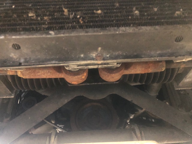

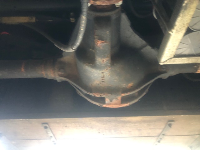

c'est une voiture que je souhaite acheter voici 2 photos du dessous
votre avis merci

Rien de dramatique de visible sur les photos, si ce n'est que Morgan fait l'impasse sur la peinture de certains éléments et que le propriétaire actuel ne brosse pas fréquemment le radiateur.
Il semble que tu cherches une voiture "récente" (moins de 20 ans), ce serait bien que tu précises le modèle exact auquel les photos se rapportent de façon à ce que les propriétaires des modèles similaires puissent te répondre.
Les problèmes ne se situent pas forcément là où tu as regardé.
Nous avons déjà mentionné cette vidéo qui serait intéressant de regarder.

Le pont arrière à l’air ok, pas de trace de choc ni de suintement visible sur la photo
Côté avant, les bielles sont oxydées mais c’est normal, elles sont en acier. Le radiateur semble ne pas présenter de fuite sur la photo mais on ne voit qu’une partie du radiateur. Ce que l’on constate c’est qu’il est assez sale, rien de grave, mais c’est une indication du soin apporté à la voiture par le propriétaire ( perso je nettoie assez régulièrement le radiateur avec une brosse douce).

Tinou a écrit :Le radiateur semble ne pas présenter de fuite sur la photo mais on ne voit qu’une partie du radiateur. Ce que l’on constate c’est qu’il est assez sale, rien de grave, mais c’est une indication du soin apporté à la voiture par le propriétaire ( perso je nettoie assez régulièrement le radiateur avec une brosse douce).
Pour ma part balayette à poil souple pour la face avant du radiateur et coup de soufflette air comprimé à l'arrière.

Désagrégation totale !!!!
Nan ce n’est rien,
Au moins tu es sûr qu’il n’y a pas de maquillage
Pour rester simple: brossage, Rustol en bombe ou pinceau
Demande au vendeur de le faire?

C'est effectivement des photos d'un V6... comme il a été dit ce que l'on voit n'a aucune importance. Et même le radiateur n'est pas indicatif de l'état d'entretien du véhicule... sauf si on considère qu'une Morgan est un objet de musée et non une voiture pour rouler. Un coup de brosse, de la peinture antirouille (additionnée de Rustol la ou il faut) et tout va bien.
Je connais un peu le Roadster V6 série 1.... il faut surtout regarder les factures d'entretien, l'âge des courroies (une visible à l'avant du moteur sur la photo) et l'autre à l'arrière du moteur (qui entraine la pompe à eau...) si plus de 5 ans les changer! Vérifier si les purges/remplacement du liquide de frein et de l'embrayage (2 bocaux et 2 circuits séparés) ont été fait tout les 2ans. filtre à air et bougies se remplacent tous les 60000km. Sinon peu de pb ... la cloison pare-feu est en inox, la carrosserie en alu pas de pb de corrosion.
Retire la roue de secours et inspecte l'état des bois et le circuit d'essence....
Pour le reste c'est une Morgan donc on vérifie le jeu des coulisses sur les piliers (king pins) et surtout le kilométrage, le train avant se refait tout les 25 à 30000km en principe. On vérifie également l'état des bois sous les entrées de portes... (il faut dégraffer le garnissage)
