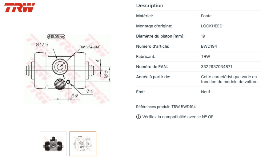

Je ne suis pas trop sachant pour ton modèle, mais il y a ça chez Morgan Belgium.
Et ça permet d'avoir les dimensions et peut être la référence fabricant, parce que je trouve que ce cylindre ressemble beaucoup à ceci, pour le remplacement suivant. Et puis l'avantage c'est que si ce n'est pas le bon tu peux te faire rembourser...enfin vu le prix.
Cylindre frein.jpg (70.06 Kio) Vu 1999 fois
Autre info, Wolf Performance indique la ref Caparo CW 15953, que l'on trouve ici.

la ref chez Morgan Belgium c'est bien sous leur propre appellation la ref CW15953....mais avec leur tarif! :mrgreen:
On trouve aussi cette piéce sous la ref LW15953, notamment sur des sites de ventes de pièces genre Autodoc, Oscaro....etc amis toujours non disponible/en rupture depuis des mois (voir plus).
La ref de chez TRW n'est pas la bonne et pas compatible notamment les pistons font 19mm alors que sur la ref d'origine les pistons font 23,8mm de diamètre.
Wolf Performance propose le bon produit.... j'avais essayé de les contacter l'an passé mais jamais obtenu de réponse....
