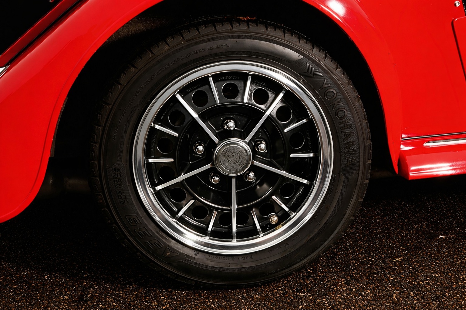

Voilà ce que j'aimerais faire sur mes jantes aluminium.
Merci ChatGPT :mrgreen:

lolo106 a écrit :Voilà ce que j'aimerais faire sur mes jantes aluminium.
J'ai essayé, ce n'est pas possible car ces jantes sont en magnésium. Impossible à polir !

Attention ! les jantes en alliage de magnésium (et certainement pas en magnésium pur car elles s'enflammeraient immédiatement au contact de l'air) sont extrêmement fragiles et se corrodent très vite au contact de l'humidité.
Et contrairement à ce qui a été dit plus haut, en cas de corrosion sous un éventuel revêtement (ce qui en soit n'est pas une bonne idée, le revêtement), il faut polir jusqu'à retrouver un métal sain.
Autrement dit, ces jantes sont à réserver au domaine de la compétition et à bannir de l'usage courant, sauf à aimer les problèmes...

PhilippeF75 a écrit :Attention ! les jantes en alliage de magnésium (et certainement pas en magnésium pur car elles s'enflammeraient immédiatement au contact de l'air) sont extrêmement fragiles et se corrodent très vite au contact de l'humidité.
Pour le magnésium c'est pas uniquement l'oxydation ou la corrosion qui pose problème .... c'est aussi le vieillissement trés rapide du métal même s'il est maintenu correctement isolé des humidités et autres facteurs de corrosion !!!
J'ai donné longuement et notemment avec des carters moteur et autres pièces de motos d'usine des Epoques , c'est une vrai calamité avec des casses totalement imprévisibles et hyper dangereuse tant pour la mécanique que pour le pilote .
Souvenir desastreux de ces expériences !!!
