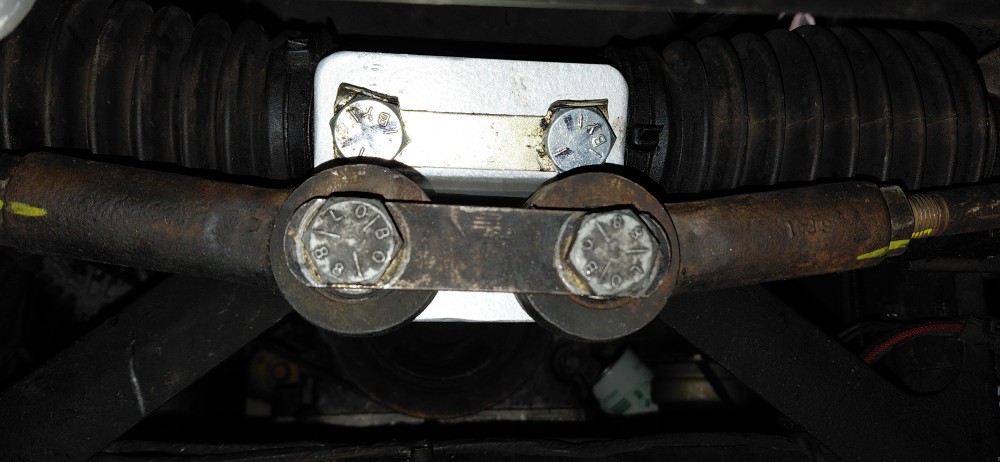

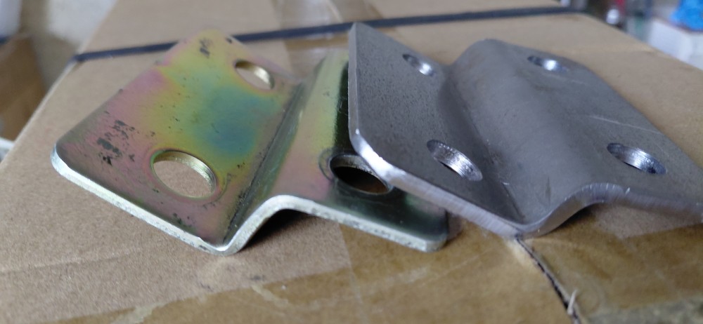

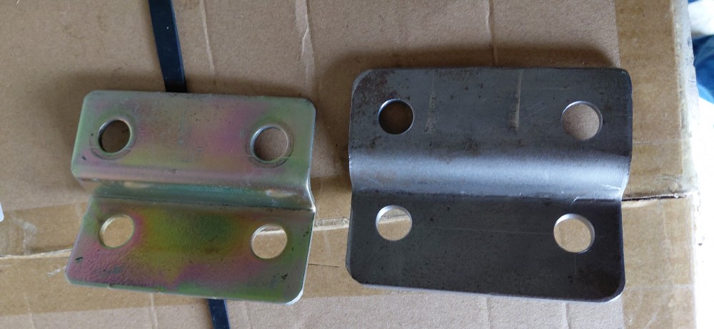

Suivant les conseils de mon garagiste (et de Lorne Goldmann qui a connu un cas de rupture...) je lui ai confié la platine de liaison crémaillère/ biellettes de direction qu’il jugeait faiblarde et très souple... il m’a fait refaire une platine plus épaisse sur mesure reçue ce jour. Ci-dessous les 2 pièces je viens de traiter et peindre la pièce qui sera remontée demain.

Montage fait ce jour. Acier de 4mm d'épaisseur beaucoup plus rigide que la pièce d’origine. Même pas besoin de refaire la géométrie le bolide roule parfaitement !
