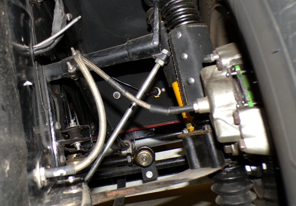

Messagepar 4HP » 13 avr. 2026, 12:24
Vu l'âge de ta voiture, elle doit être équipée avec du DOT4, ou du DOT5.1 qui sont missibles et donc compatibles.
Le silicone DOT5 est de couleur violette.
avec la photo:

Problème de freins également, mais sur les étriers avant sur une Morgan +4 de 1968. Les pistons des étriers sont bloqués, démontage, mise dans l'étau pour plus de facilité pour repousser les pistons. Rien à faire, l'outil se déforme mais les pistons ne bouge pas. Donc je décide de les remplacer. Comme d'habitude, Morgan à pioché dans la grande série, Réservoir DOT4 de TR3, maitre cylindre de TR3 mais étriers de Spitfire MK3. Commande, remontage, entre axe de fixation des étriers impeccable, le branchement du flexible à lieu vers l'avant ( et non sur le coté comme à l'origine )se qui fait passer la durite près de la suspension. La solution serait de partir de l'étrier avec un raccord banjo ou raccord coudé. Un membre du forum a-t-il eu ce même souci et une adresse pour commander ce raccord ? Merci et bonne soirée.

MOG 50 a écrit :.... le branchement du flexible à lieu vers l'avant ( et non sur le coté comme à l'origine )se qui fait passer la durite près de la suspension....
Bonjour MOG50, pas eu le même souci.
Etrange ce changement de position de montage de flexible.
Lors du remontage de mon tourer en 2018, j'ai acheté des étriers neufs qui avaient toujours le branchement au même endroit.
J'en ai profité pour mettre des durites "aviation" Goodridge qui sont sensiblement plus long que ceux d'origine, ce pourrait être une solution.

Bonjour, cela doit être le plaisir de travailler sur les Morgan, toujours un nouveau problème à résoudre. Pour moi c’est l’inverse le branchement de la durite sur l’avant de l’étrier approche la suspension.
