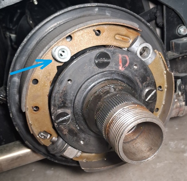

Bonjour, en PJ la photo. En fait, j’ai roulé avec le frein à main pendant 25 kms avant de m’en rendre compte ….
Depuis, ça couine pas mal …. Sur la photo, on voit que la bande a comme des striures.Merci d’avance pour le tuto
Enfin, y a t’il une procédure particulière pour le réglage du frein à main ?

LPQSD a écrit :... En fait, j’ai roulé avec le frein à main pendant 25 kms avant de m’en rendre compte ….
Frein à main mal réglé, mais le pilote devrait également consulté, rien d'anormal à la conduite et pas d'odeur de chaud ?...
LPQSD a écrit :...Depuis, ça couine pas mal …. Enfin, y a t’il une procédure particulière pour le réglage du frein à main ?...
Ben, comme tous les freins à main, on tend câbles et machoires jusqu'au blocage et on libère.
Et seulement maintenant...ça couine...

LOU01 a écrit :...Frein à main mal réglé, mais le pilote devrait également consulté, rien d'anormal à la conduite et pas d'odeur de chaud ?...
Non, pas d’odeur ni rien sur la conduite, le frein à main n’était pas tiré à fond …

LPQSD a écrit :En fait, j’ai roulé avec le frein à main pendant 25 kms
Aïe! bon, maintenant que la leçon est apprise, sûr tu ne recommenceras pas.
Et l'état de la surface interne du tambour? Un petit coup de toile émeri ne ferait peut-être pas de mal.
Pour le démontage des garnitures:
Démonter les coupelles 1/4 de tour de façon à libérer les mâchoires.
Avec un tournevis, prendre appui sur la fusée et faire levier pour dégager un des garnitures de la noix de réglage.
On est plus proche du charron que de l'horloger.
ATTENTION, les ressorts sont puissants, usage des gants fortement recommandé.
Une fois une des mâchoires libérée d'un côté le reste vient relativement facilement.
On récupère les ressorts, qu'il faut remettre sur les nouvelles mâchoires.
Un coup d'aspirateur pour enlever les poussières
Et il n'y a plus qu'à remonter.
Les mâchoires TRW sont dispo chez Oscaro, Betaset et ailleurs certainement.
Avant de commander, bien vérifier que tes tambours font 9 pouces (229mm)
Pour le remontage c'est là.
