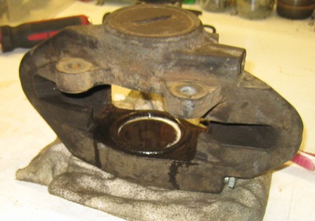

Morris a écrit :On dirait des étriers de tr3....
C'était des étriers de Triumph Spitfire, un étrier de TR3, c'est ça :
d'ailleurs, ils ont super chiant à refaire, rien que pour mettre leur cache poussière, pas simple...là ils "baignent" dans de l'acide pour nettoyage

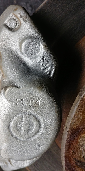

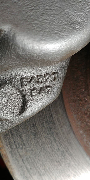

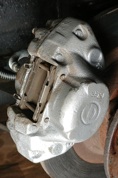

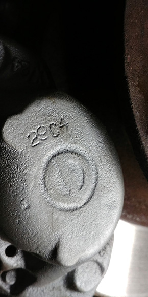

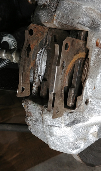

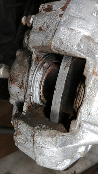

Messagepar Jak » 04 mars 2018, 19:42
J'ai enfin pu consacrer un peu de mon temps à la voiture : et là .... :shock:
Les photos suivantes en complément afin d'aider déterminer la référence des étriers à changer
Gomog propose : http://www.gomog.com/allmorgan/PARTS/GIRLING3.html#PLUS
Et comme je voudrais également changer les amortisseurs : Konis (gamme Classic) ref : 80-1021
Merci de vos avis éclairés, amitiés

Messagepar LOU01 » 04 mars 2018, 21:20
Jak a écrit :J'ai enfin pu consacrer un peu de mon temps à la voiture : et là .... :shock:
Les photos suivantes en complément afin d'aider déterminer la référence des étriers à changer...
Désolé d'avoir deviné ce qui se tramait derrière tes roues... :? ...On les trouve chez tous les bons revendeurs de pièces pour Triumph Spitfire.
Très bon tableau, mais dit-il où trouver les pièces ?
Jak a écrit :...Et comme je voudrais également changer les amortisseurs : Konis (gamme Classic) ref : 80-1021...
Pas d'avis pour les amortisseurs.
Jak a écrit :...Merci de vos avis éclairés, amitiés
Pour les étriers c'est le bon modèle, et il se répare très bien, d'autant que les pièces existent !

Messagepar Jak » 04 mars 2018, 21:59
Merci Lou01,
On comprend mieux le freinage... imparfait.
Est-ce à dire que sur les Spits, GT6 etc..; ce sont les mêmes étriers ? Bonne nouvelle, ça, le prix devrait s'en voir réduit ! As-tu un fournisseur que tu préfères/recommandes/déconseilles ? Merci de tes conseils
