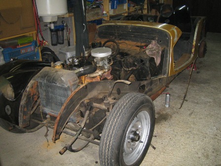

Sorti droit des archives du démontage :
Ca va pas être simple de le glisser sous les joues d'ailes et le faire entrer par le haut sur chassis.... :cry:
J'essaie mercredi...

Merci à vous tous d'avoir cogité pour moi.Pour le moment je viens d'enlever une aile. Comme disait Pierre Dac: pour éviter le vol des voitures coupez leur les ailes. Demain j'enlève l'autre. Il faudra 10 à 15 jours pour avoir les nouveaux bouts de fer donc j'ai le temps.

Dernières nouvelles du front.
Les ailes sont parties. les etriers et disques aussi . j'ai démonté la suspension cote cassé vite vu: dès le boulon desuus enle vé tout est tombé par terre.Nettoyage du morceau ;le pilier ne veut pas sortir de la coulisse ; je le met à l'etau et je lui tape sur la g... avec le marteau d'1 kilo dans le style "kill the fuckin' bastard" et il fini par céder à mes délicates sollicitations . Surprise :la bague n'est pas en bronze mais en plastique bleu. Avec le temps elle a gonflé, collé malgré la graisse et l'huile. c'est pour ça que la suspension travaillait par à coups, et c'est probablement ça qui a conduit à la rupture du bras....
