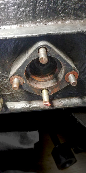

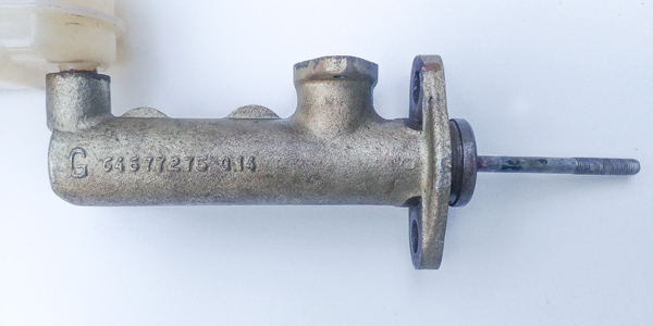

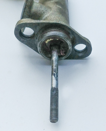

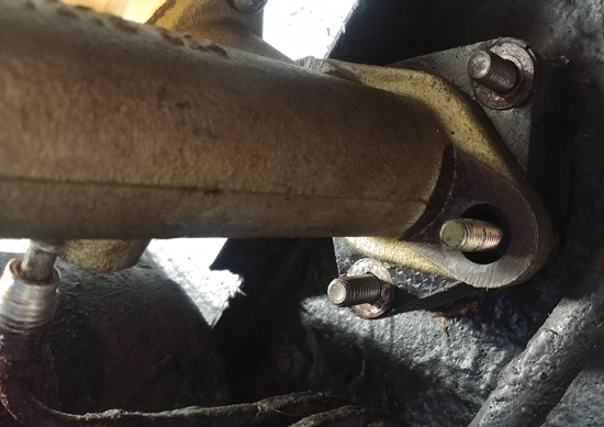

Les cloches de Pâques sont passées et m'ont réservé une petite surprise. Le maître cylindre a été démonté et je voulais avoir votre avis : il semble qu'à l'origine 4 points d'ancrage étaient prévus (voir photo) et le modèle que j'ai ôté n'était fixé que par deux points. S'agit-il d'un modèle adapté installé par le précédent propriétaire ? S'l ne s'agit pas d'un modèle identique à l'original, cela peut-il avoir une incidence sur la qualité du freinage ?
Amitiés, Jacques

Jak a écrit :... le modèle que j'ai ôté n'était fixé que par deux points….
Et bien très bien, ils suffisent !
Jak a écrit :…..S'agit-il d'un modèle adapté installé par le précédent propriétaire ? S'l ne s'agit pas d'un modèle identique à l'original, cela peut-il avoir une incidence sur la qualité du freinage ? ….
Tout n'est qu'adaptation sur les Morgan, la MMC ne monte que ce que les fabricants proposent aux autres constructeurs, et avec cet avantage que ce que l'on ne trouve pas chez machin, on va le prendre chez bidule, en bref tu as un maitre-cylindre à fixation verticale monté chez machin, mais si tu le trouves pas tu peux monter un modèle quasi identique mais à fixation horizontale installé sur bidule.
Aucune incidence sur la qualité du freinage, deux points de fixation suffisent.
Par contre, les trous de fixation du maitre-cylindre sont plus grand que sur le support, as-tu des bagues ou entretoise qui rattrape cette différence de diamètre ? Tu nous as dit que le maitre-cylindre a été changé, il ne m'apparait pas bien frais celui que tu montres en photo...
J'en déduis qu'après un test routier prudent, rien de neuf ne s'est passé ?

Merci Lou01, c'est très instructif. Une balade prudente (avec pompage fréquent pour maintenir un semblant de ralentissement, au cas où) et très agréable autour du Bassin, huitre et verre d'entre-deux-mers à la clé ! Toutefois, cela n'a pas permis de régler le problème d'une bulle récalcitrante, d'où le démontage d'hier soir. J'ai noté également (sans pouvoir fournir d'explication) la différence de diamètre des trous).
Le changement par le précédent propriétaire n'est que pure spéculation de ma part, quand j'ai aperçu le montage à deux fixations alors que 4 étaient disponibles, mais tu m'as donné l'explication.
Je vais commander un maitre cylindre neuf (j'ignore encore où) et tant que j'y suis, je vais restaurer les freins arrières histoire d'être tranquille de toutes parts ...
