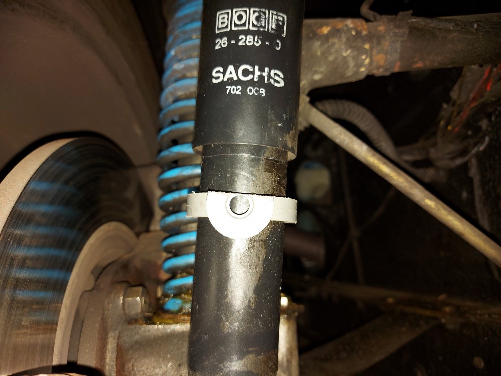

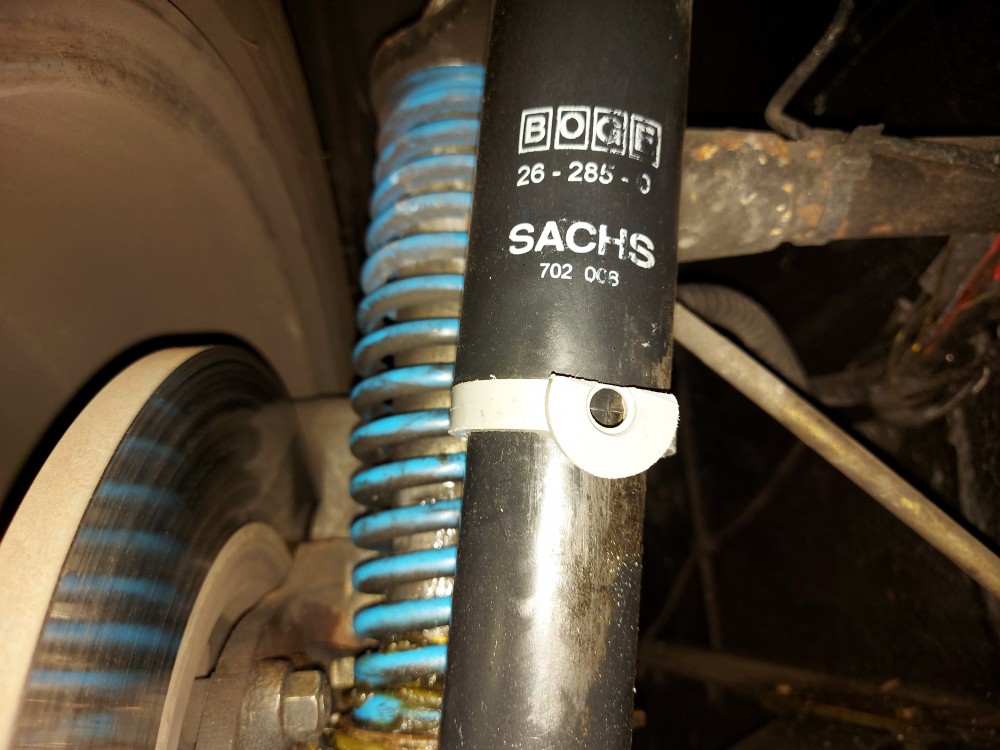

Petite astuce pour mesurer le débattement ou vérifier le bon fonctionnement de la suspension av.
Mettre sur le corps de l'amortisseur un collier pour tube PVC dia. 40 ( limer la collerette d'un côté pour obtenir une surface plane).
Plaquer le collier sur la jupe supérieure de l'amortisseur et faire quelques kms avec des ralentisseurs sur le parcours.
Il ne reste plus qu'à mesurer la distance entre le collier et la jupe.
Dans mon cas, 22mm en compression et 30mm côté rebond estimés avec les traces de graisse sur le bas du king pin.
Soit 52mm de course totale pratique.
