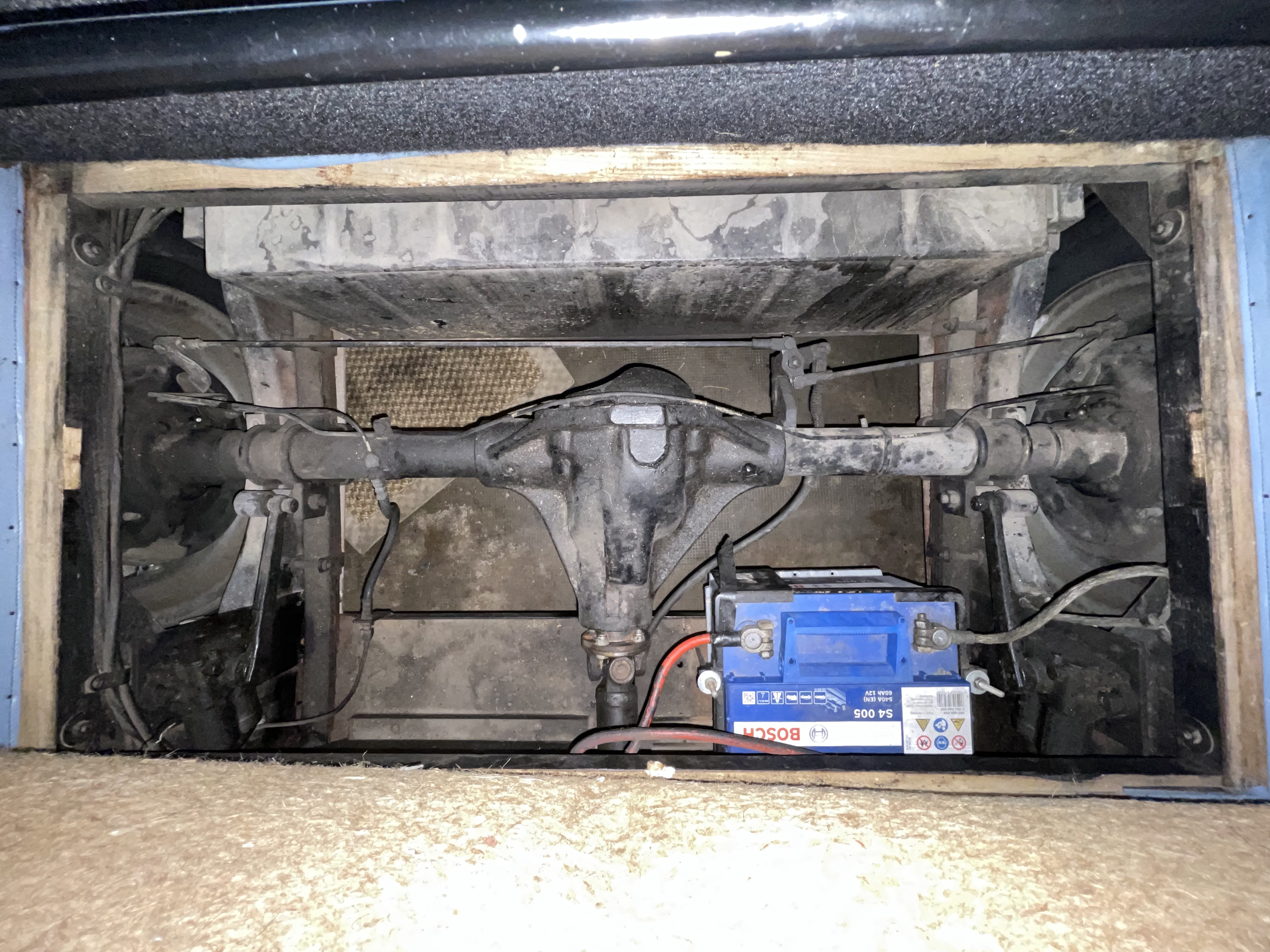

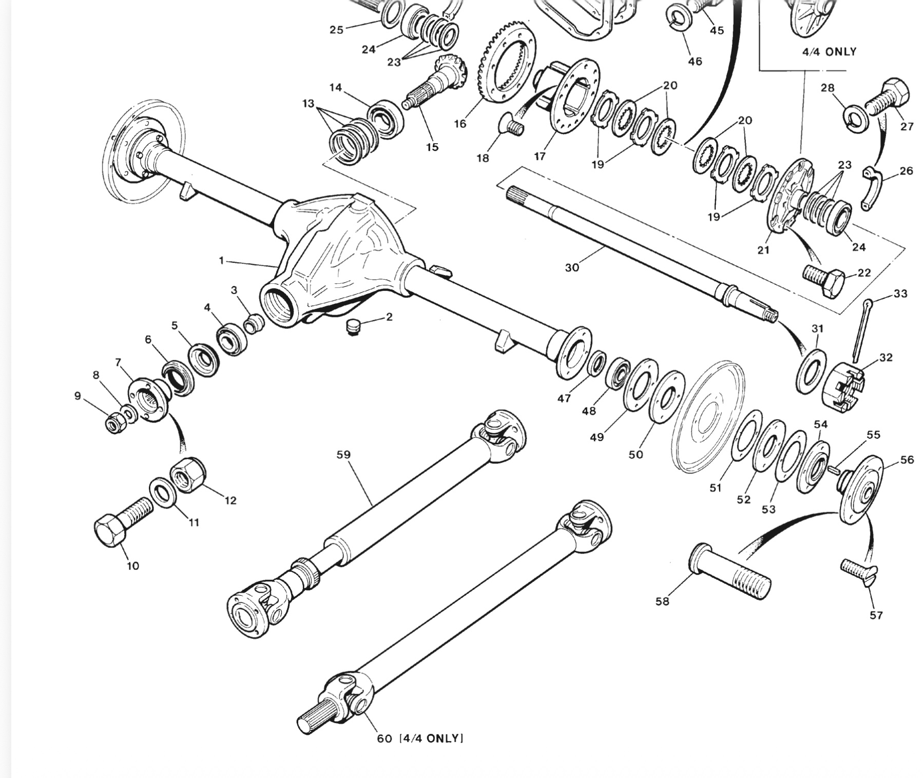

Qu'est ce que tu appeles flector?
Sur ma voiture j'ai l'arbre directement boulonné au pont (j'ai l'arbre 60, celui du bas sur le schéma)

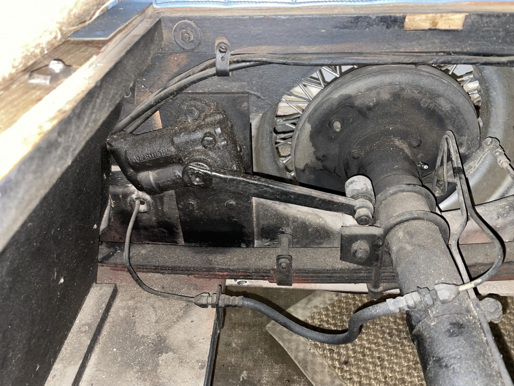

Pour ce qui est des amortisseurs, ce sont, à l'arrière des amortisseurs oscillants. il y a un droite et un gauche, donc impossible à intervertir. à l'avant, ça se tente en effet.
J'ai inversé les roues et graissé par le graisseur les moyeux (graisseur dans la zone à l'arrière des tambours). C'était graissé à droite, par contre à gauche, j'ai du mettre un sacré paquet avant que l'ancienne graisse ne sorte. Je pense qu'il en manquait pas mal. Je ferai un essai dès que le temps sera plus clément.

En 1990 il est fort possible que tu es un arbre avec 2 croisillons comme sur mon 4/4.
J'ai démonté deux fois l'arbre de transmission sans repérer la position et n'ai pas eu de vibrations, sauf un choc je ne vois pas un arbre se désiquilibrer de lui-même, par contre un croisillon qui a pris du jeu parce que mal graissé peut peut-être engendrer des vibrations.
Les amortisseurs Armstrong (à levier) ont la réputation d'être solides.
Attention, quel essieu as-tu?
Si tu graisses trop la graisse peut passer dans le tambour, as-tu une photo au format JPG?

VinceT a écrit :...Pour ce qui est des amortisseurs, ce sont, à l'arrière des amortisseurs oscillants...
Ce type d'amortisseurs a disparu à la fin des années soixante chez Morgan, ton bolide est inscrit comme étant de 1990, cela ne peut pas être ce type d'amortisseurs.

A ma connaissance le passage aux amortisseurs télescopiques c'est plutôt 1993, Allonwhite annonce 1992.
- Messages : 8862
Re: Grosse vibration au dessus de 130
4HP a écrit :...A ma connaissance le passage aux amortisseurs télescopiques c'est plutôt 1993, Allonwhite annonce 1992...
Mon +8 de 1984 est équipé d'amortisseurs télescopiques, une modification ? Possible...

Mon +8 de 1991 avait d'origine des amortisseurs à bras. L'ancien propriétaire les a remplacés par un kit amortisseur télescopique.
Contrairement au montage d'origine de chez Morgan où les télescopique sont fixés sur une arche tubulaire qui relie les deux côtés de la voiture, le kit de conversion utilise une plaque fixée à l'emplacement des amortisseurs à bras et une platine sous les lames pour fixer l'amortisseur

Je confirme, amortisseurs à bras.
J'ai un essieu Salisbury, je sais qu'il y a 2 références et j'ai vu sur GoMog qu'il y avait aussi des essieux montés avec des diff à glissement limité. Bon, dans mon cas, sur une 4/4, je ne pense pas que ce soit le cas.
J"ai remarqué que je n'avais pas de graisseur sur le croisillon du cardan arrière alors qu'il y en a un sur celui de l'avant (je pense d'ailleurs qu'il est monté à l'envers car le graisseur est inaccessible avec l'embout de ma pompe à graisse.) Normalement les deux croisillons doivent êtres munis d'un graisseur d'après des photos que j'ai vues sur un autre forum et aussi d'après le plan de graissage.
je n'ai pas encore pu faire d'essai sur route pour voir si l'inversion des roues jouait sur la vibration.
