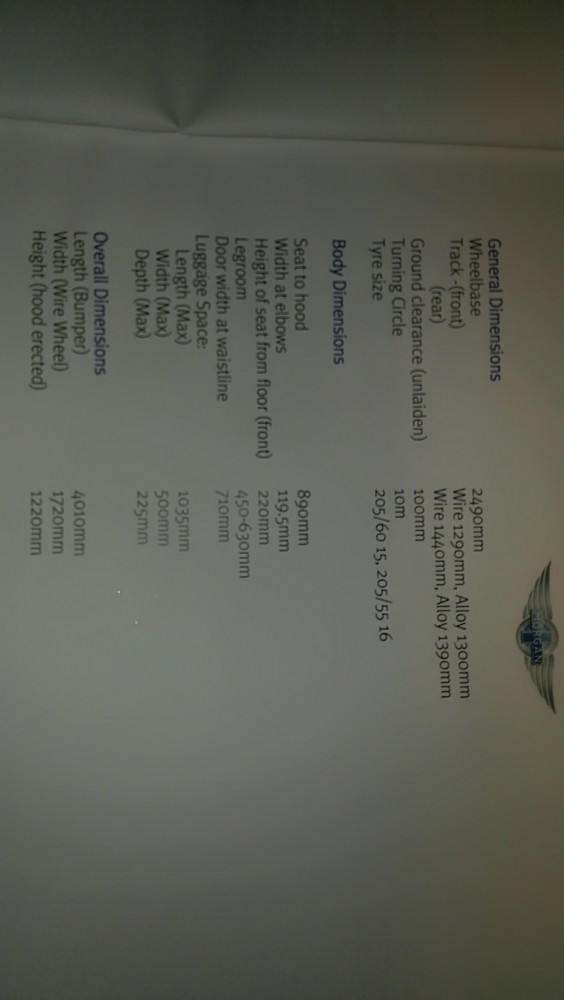

J'ai donc changé (en cours) les 4 "pEneus" (comme ils disent dans le Béarn !) ; Ce sont des Yokohama 195/60R15 88H qui remplacent ceux d'origine .
Les 4 sont identiques mais j'ai encore des questions:
- La voiture étant de 2010 et totalisant 46 000 km, est-il possible que les pneus soient d'origine ? 46 OOO km pour un pneu me semble beaucoup.
Mème si la voiture a été bien entretenue et ne présente pas les signes d'une nervosité contrariée du conducteur addict à la conduite sportive ?
- J'ai bêtement repris la taille des pneus qui étaient sur la voiture = 195/60 , alors que le manuel Morgan recommande des 205/R60 !
Cela nuit-il à la conduite ou la tenue de route ?
Bien sur je m'en tiens à la pression recommandée = 1,5 b ; en fait je mets 1,6 b parce qu'ils perdent toujours un peu !
