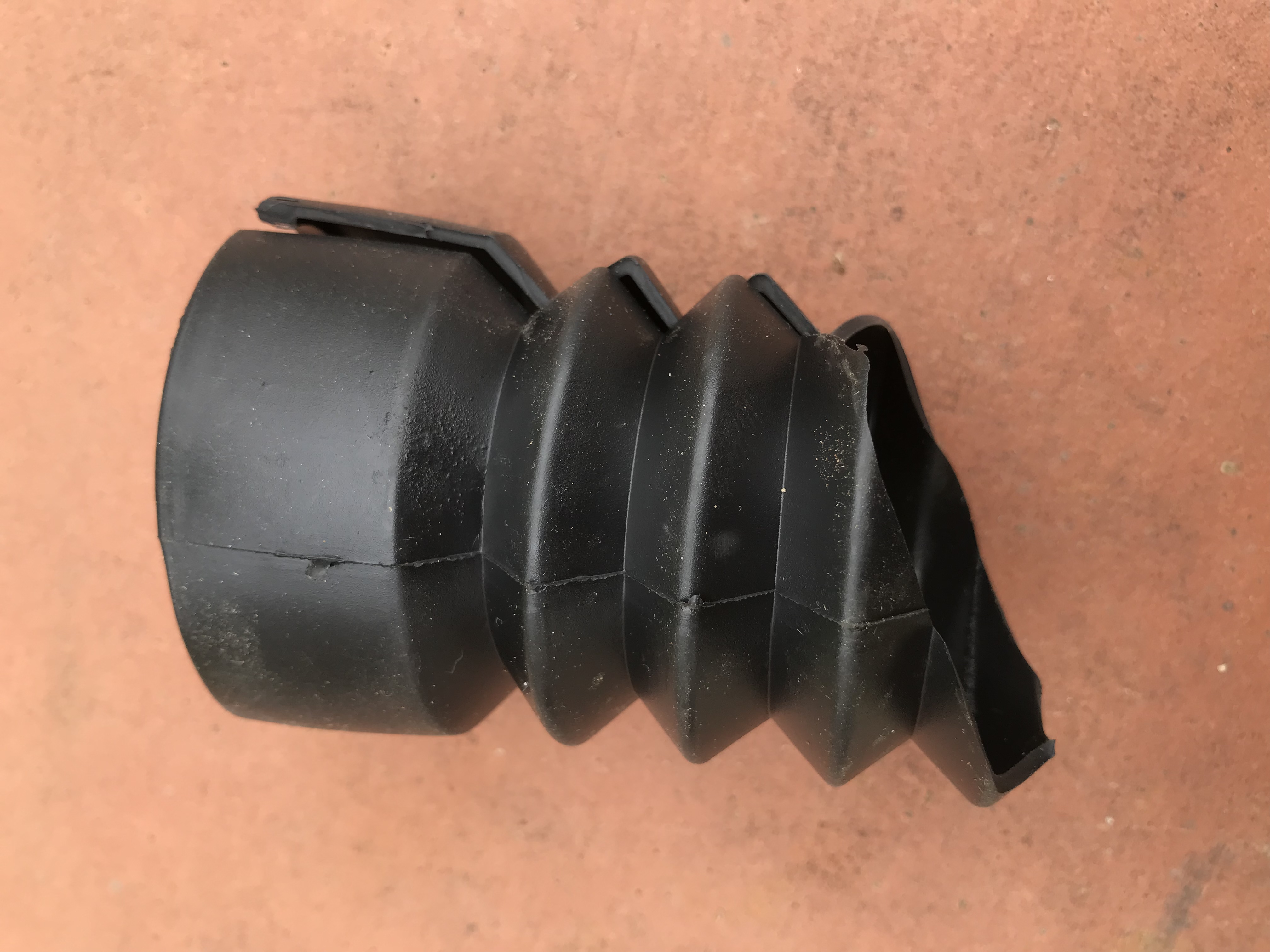

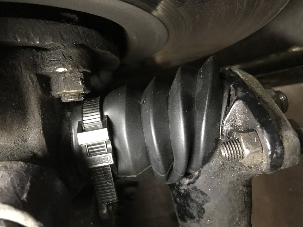

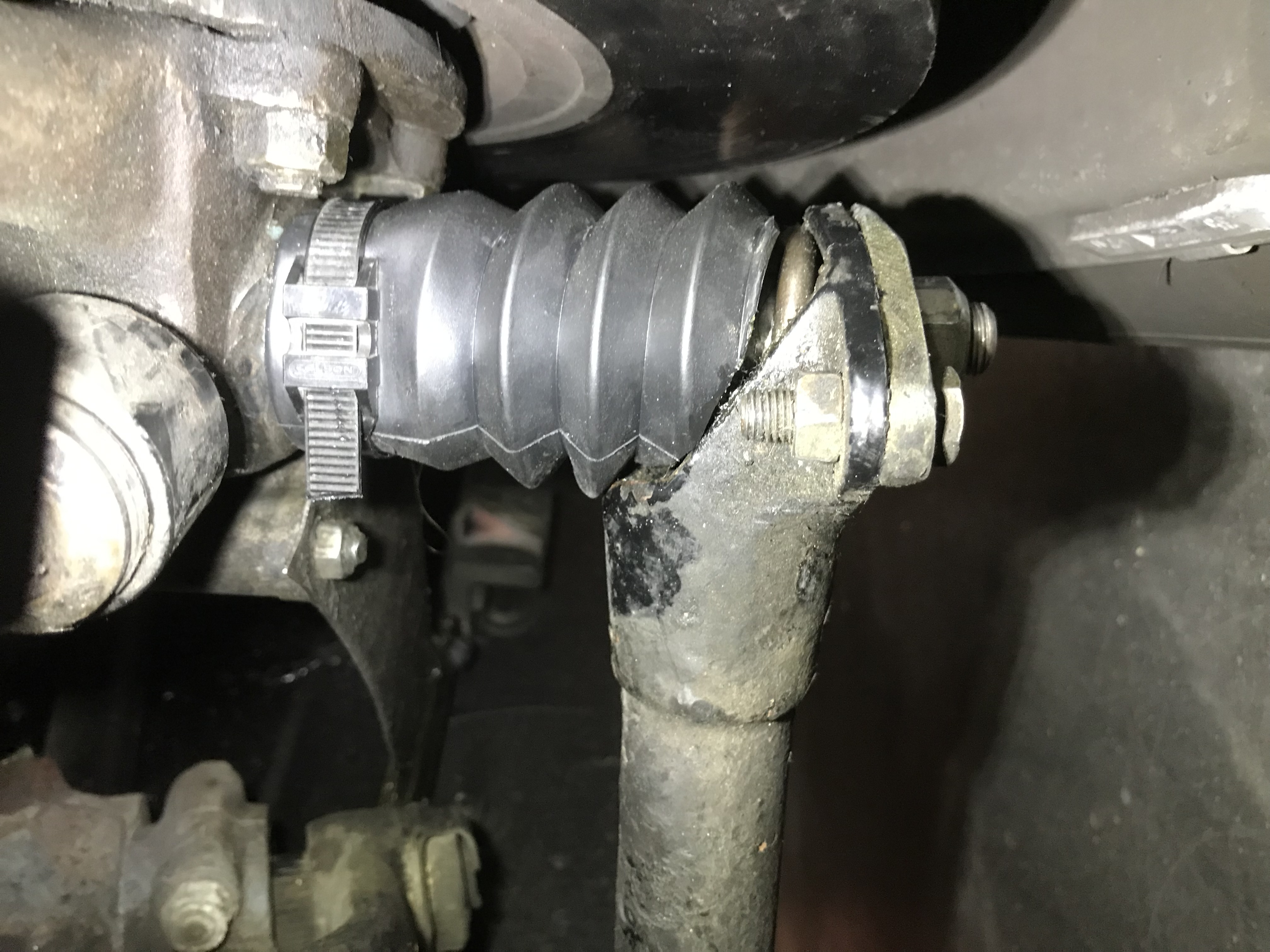

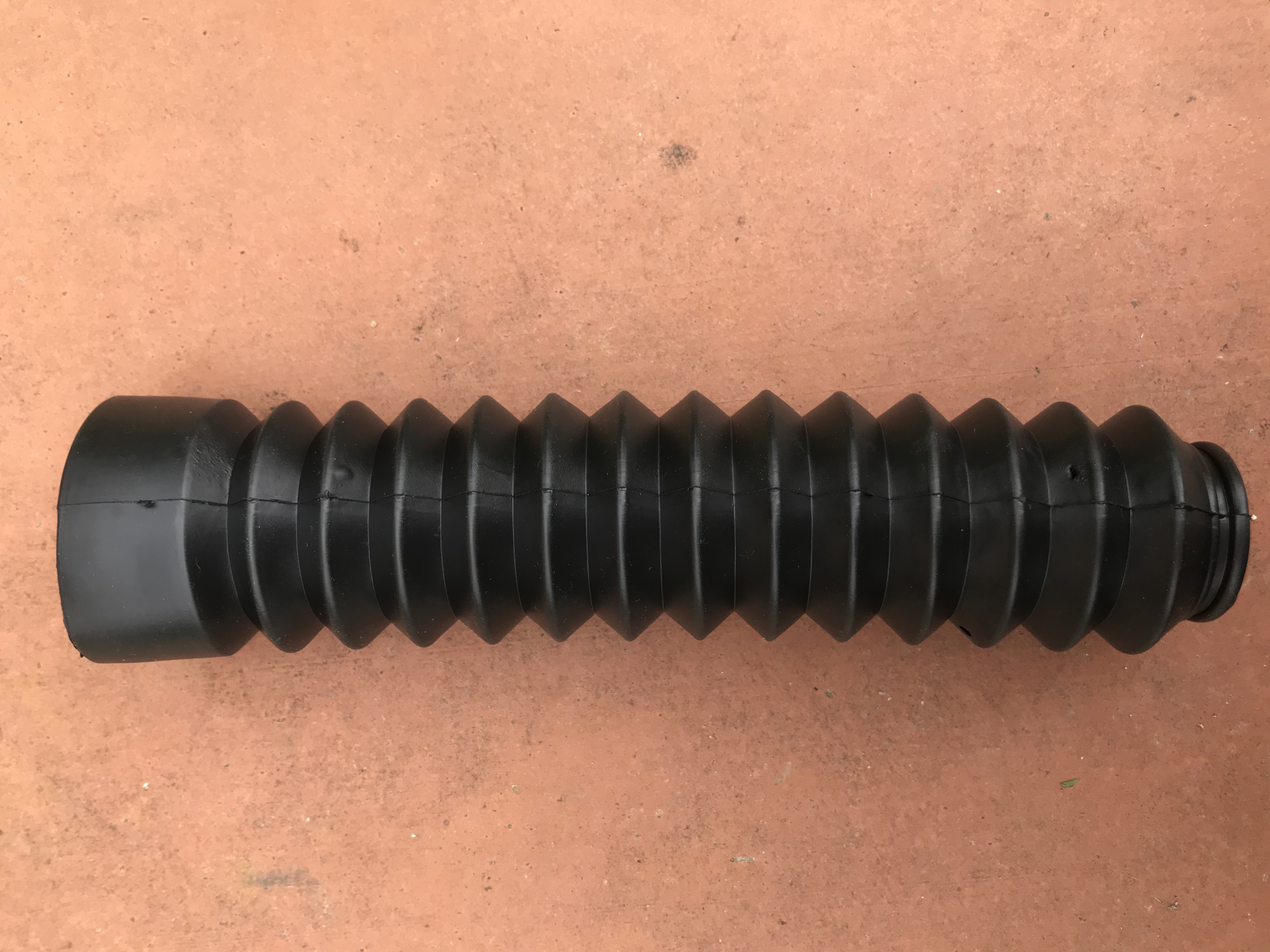

Pour protéger vos king pins et éviter une usure prématurée par le mélange graisse/poussière/gravier voici une solution simple de mise en oeuvre….
Achetés sur aliexpress ou ailleurs, des soufflets de fourche moto diamètre approx 40mm ne coûtent que qqs €.
Couper une longueur de 8,5cm
Puis recouper en biseau 8,5cm d’un côté et 5,5cm de l’autre, ouvrir sur la longueur
Installer en fixant le soufflet en partie haute avec un serflex.
Facile à démonter et nettoyer….
Ci joint qqs photos
En position ressort comprimé
En position, ressort détendu
Soufflet taillé en biseau et fendu sur la longueur
Soufflet neuf
