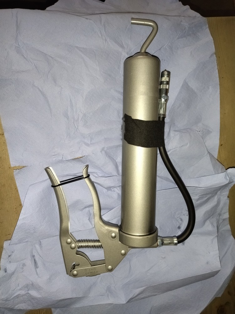

Pour le graisseur : j'ai noté la référence de pistolet à graisser (cf. page plus haut) : il est toujours disponible sur amazon, sur le lien suivant, que j'insère, une fois encore, pour les autres lecteurs, sachant que garage Bobin le propose également sur son site : https://www.amazon.fr/Pistolet-graissag ... 122&sr=8-1

La graisse Adercel se met dans le pistolet à graissage ?

MK3 a écrit :La graisse Adercel se met dans le pistolet à graissage ?
Oui.

Je leur ai pris une pompe qui m'a solennellement était remise après m'avoir été préparée : "attention, elle est chargée" m'a-t-il dit.
