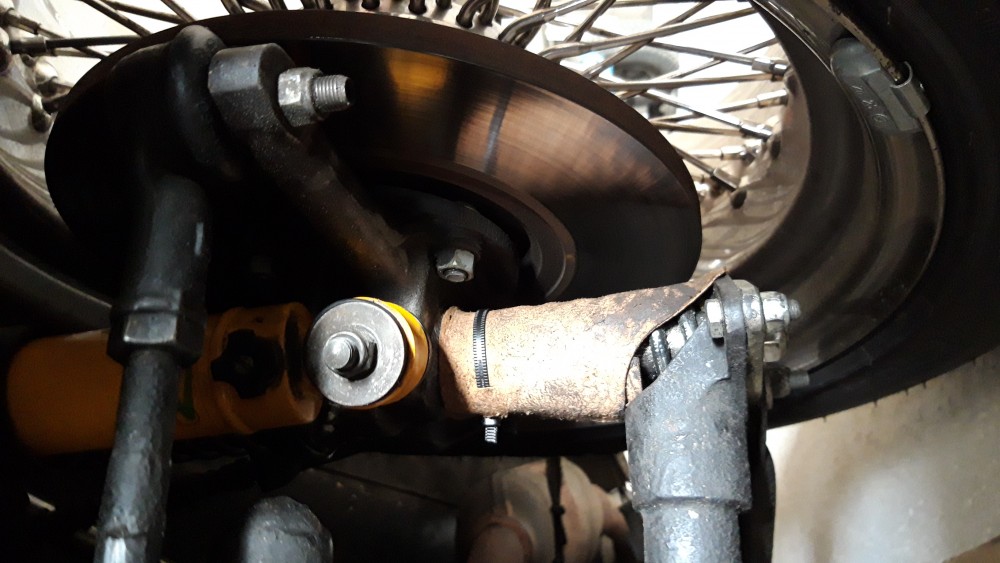

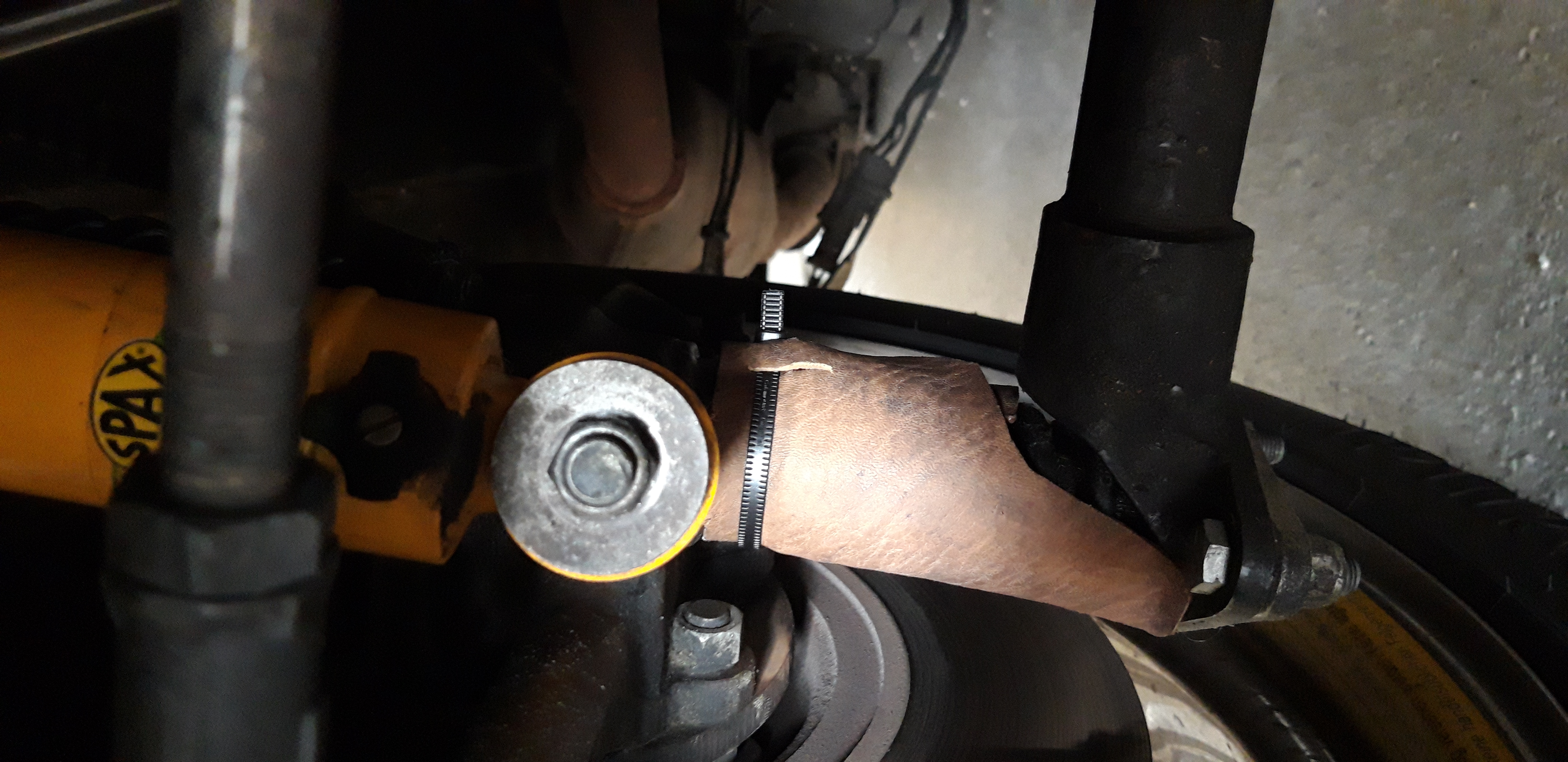

J'ai en réserve un vieux morceau de feuille de cuir brun que je destine à cet usage... il y a déja un cache poussiere sur le ressort de rebond mais il est mal taillé et trop petit... il existe aussi des protection en tissus pour moto qui se mettent en place avec du velcro, pour protéger le haut de la coulisse et la bague supérieure sous le ressort principal ça doit être pas mal.......

Re: Remise à neuf king pins
A l'occasion de ma vidange annuelle j'ai pris le temps pour monter mes nouveaux cache-poussières...
Rêveur a écrit :A l'occasion de ma vidange annuelle j'ai pris le temps pour monter mes nouveaux cache-poussières...
C’est également une option intéressante… on verra à l’usage si cela remplit la fonction. Fais nous stp un petit retour d’expérience et je ferai de même avec les soufflets caoutchouc.
