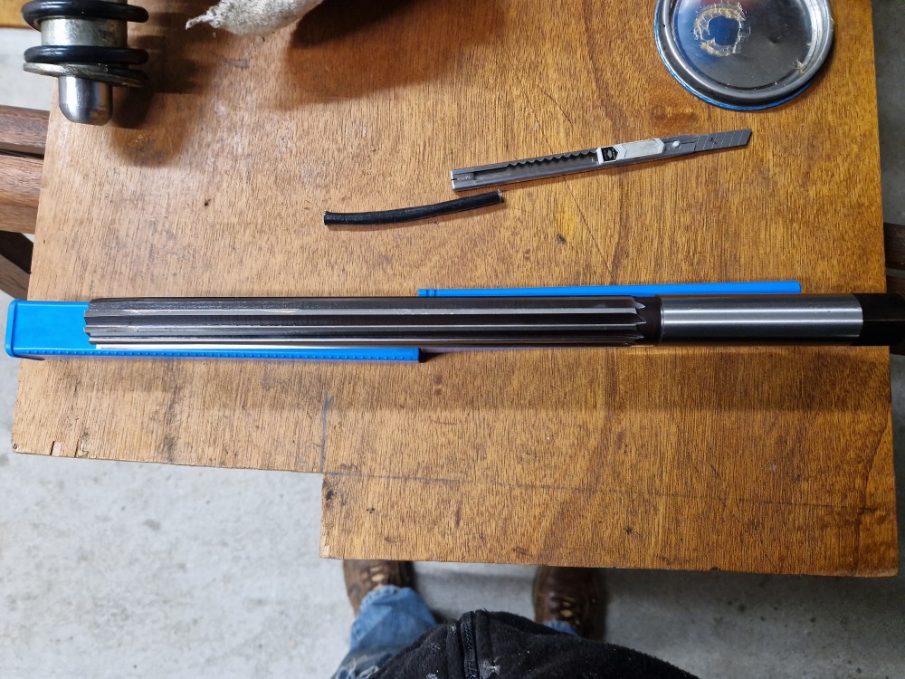

Bonjour. Je n'ai pas de difficultés avec le jeu. Mon alésoir le gère tout seul comme un grand.

Quelle est la cote de ton alésoir ?

C'est un alésoir de chez Rutherford. Spécialement acheter pour l'occasion. Avec l'ajustement Ahdoc

Ca serait bien de mesurer le diamètre de l'alésage aprés avoir effectué l'opération ainsi que le diamètre des kingpins pour connaître le jeu.
(encore faut-il avoir le matériel de métrologie pour le faire)
Serait-ce possible d'avoir une petite photo des bagues pour montrer l 'état de surface de l'alésage ?

speed2590 a écrit :Ca serait bien de mesurer le diamètre de l'alésage aprés avoir effectué l'opération ainsi que le diamètre des kingpins pour connaître le jeu.
Juste impossible. Tout est remonter. Je termine dans la journée ou alors demain selon la météo :D

L'alésoir est dit de 1" ,mais quel est son diamètre exacte : le sais-tu , ou peux-tu le vérifier ?
Tu as lubrifié avec quel produit ?

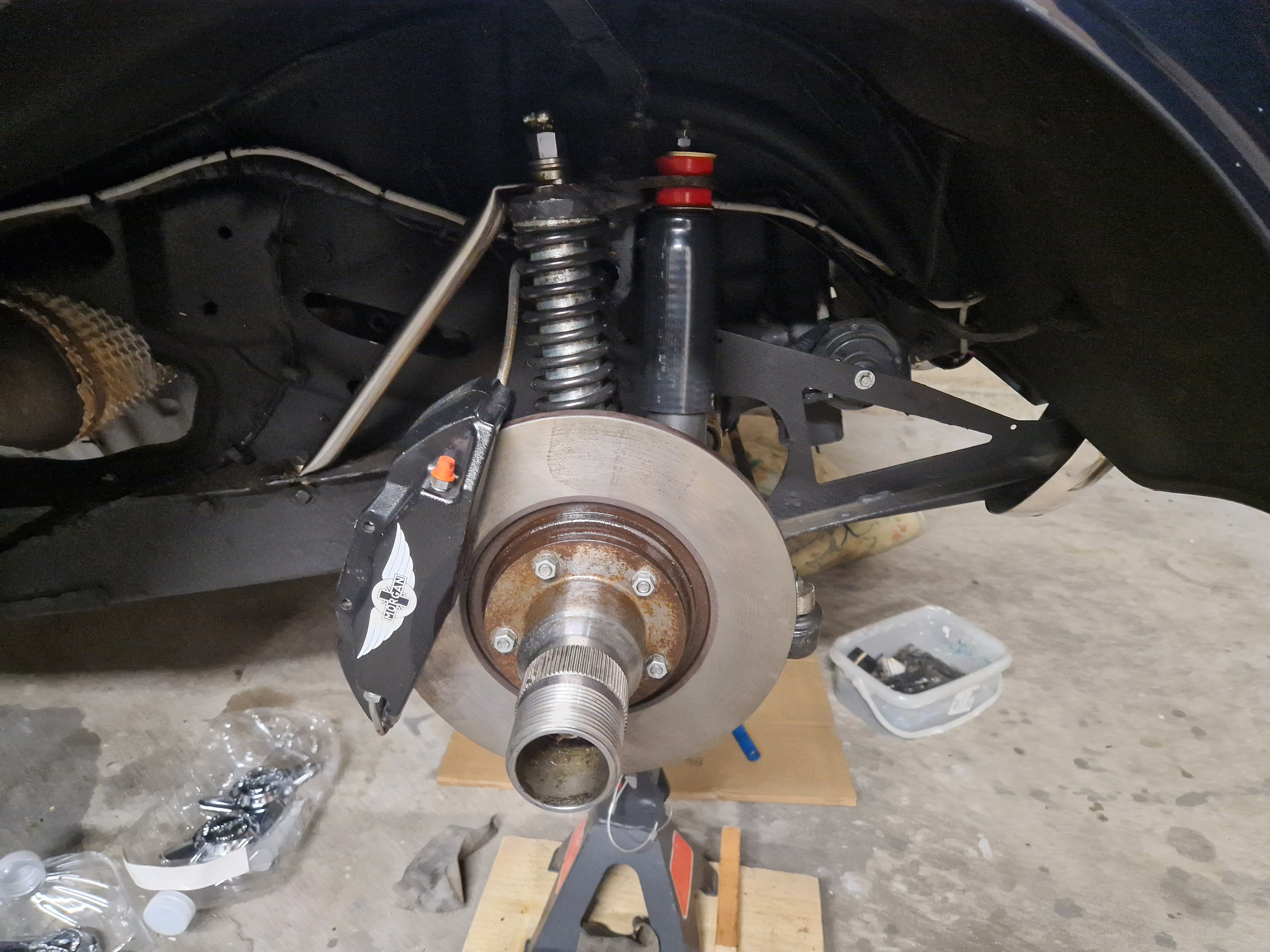

Sur la photo apparaît un raidisseur : quel est ton retex à ce sujet ?

Pour le raidisseur (Tendeur de châssis).
C'est vraiment efficace. On as beaucoup moins de retours au niveau du volant. Je le conseille vivement

Je confirme moins de retour au volant et un freinage plus franc on a plus cette sensation que l’avant se tord avant que ça freine.
