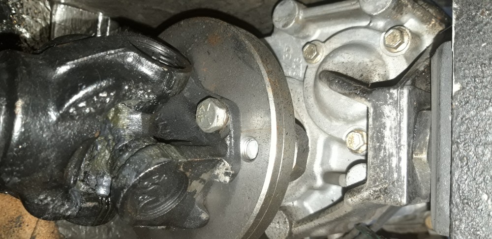

En principe un graisseur en haut et en bas de chaque suspension à l'avant (un en haut du kingpin et un sur la coulisse porte fusée), il faut injecter la graisse jusqu'à ce que le trop-plein commence à sortir. Essuyer l'excedent et bien verifier qu'on a pas fait de trace de graisse sur le disque.... :mrgreen: . Sinon il y a aussi des graisseurs sur les croisillons de l'arbre de transmission un en sortie de boite et un à l'autre extrémité de l'arbre de transmission àlajonctionavec le pont. J'utilise de la graisse Belleville Adercel... operation à renouveler tous les 2000km...
Ci-dessous le croisillon de l'arbre côté sortie de boite avec son graisseur.... pas toujours facile de se brancher dessus.... et de se déconnecter avec les mains pleines de graisse !
