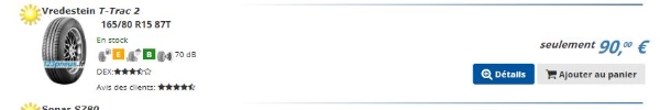

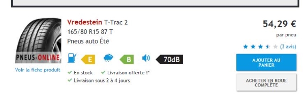

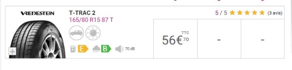

On en trouve un peu de partout, 2 exemples :
123 pneus, un peu cher, mais serait en stock, d'après ce qu'ils disent....
Moins cher, mais pas d'information sur la disponibilté : https://www.1001pneus.fr/Comparatif_Pne ... --ETE.html
