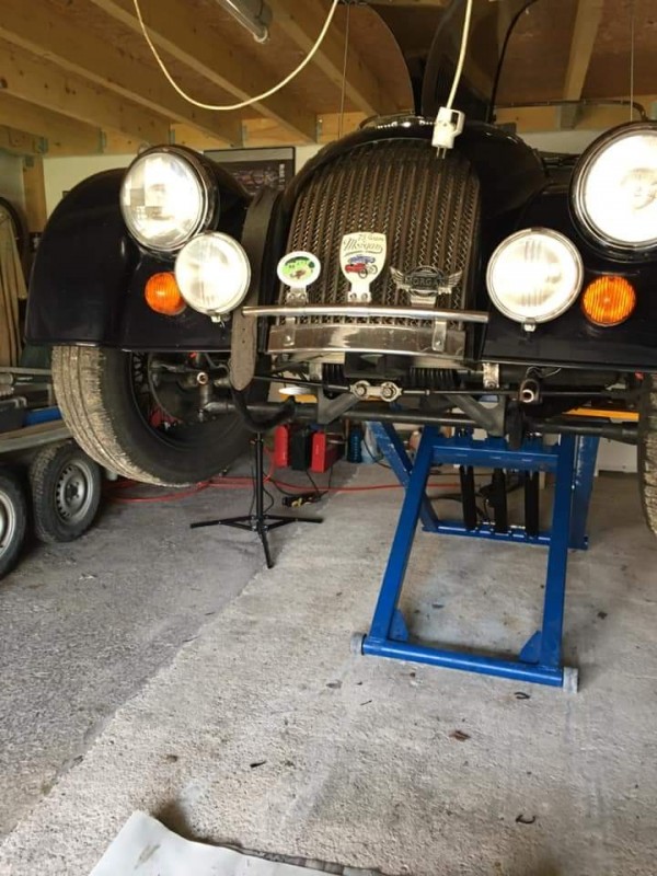

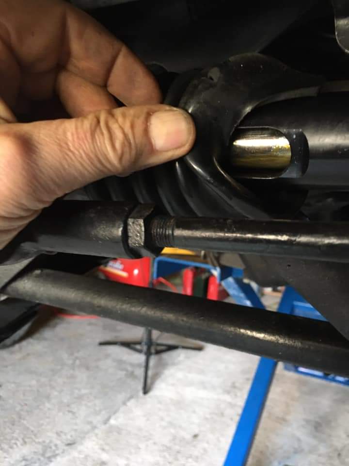

Remplacement du soufflet de crémaillère de direction ,opération facile finalement!
