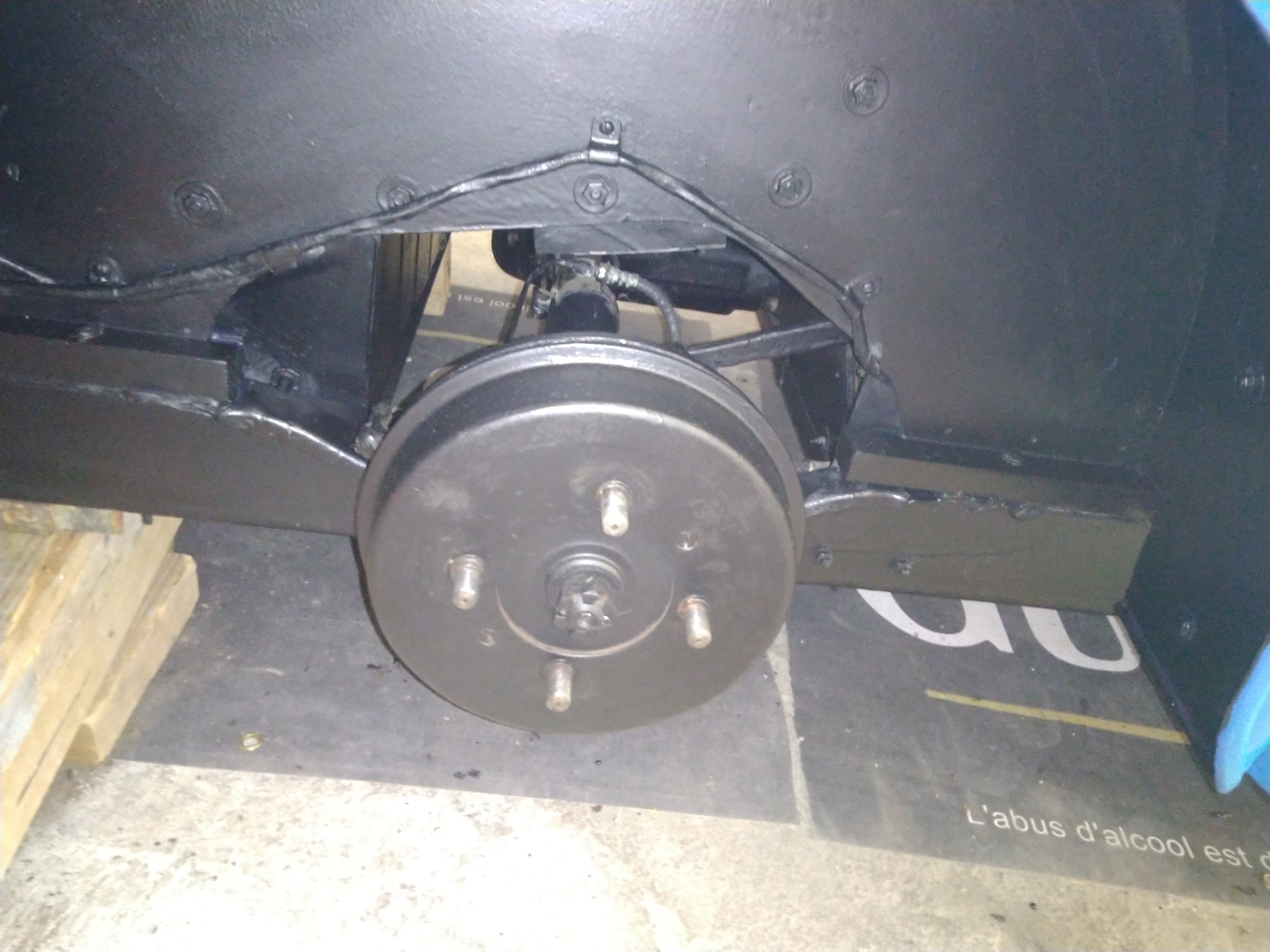

Par contre , j'ai un problème pour les tambours de roues arrière qui ne laissent pas de place pour le moyeu ... (photo)
Il est possible de les réusiner sans problème pour agrandir le rond central ?
De plus doit on changer les roulements qui ne seraient pas les même pour cette monte ?

elogan a écrit :...Par contre , j'ai un problème pour les tambours de roues arrière qui ne laissent pas de place pour le moyeu ... (photo)
Il est possible de les réusiner sans problème pour agrandir le rond central ?...
Oui, c'est possible d'usiner, mais il faut bien penser que toute pièce qui tourne à besoin d'être équilibré, sinon on peut se retrouver avec un bolide inconduisible. Mais que souhaite tu agrandir le tambour ou le moyeu qui va se monter ?

J´avais fait cette manipulation sur ma Triumph TR3 et j'avais fait venir les jantes de chez JWS en Brittanie.
Ainsi que les moyeux, écrous, etc....
Je n´avais pas eu de problème de montage sur les tambours AR.
