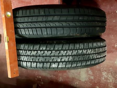

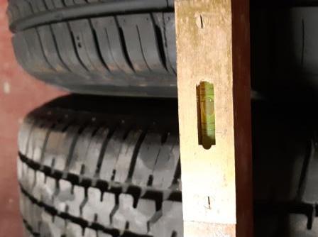

Passage à la pratique ce week-end.
Tout comme JPA974 dans sa dernière intervention, j'ai été confronté à la disponibilité (et au coût) des pneus en 165R15.
Ceci m'a permis de vérifier pratiquement ce que la théorie pouvait laisser penser.
Les Firestone F560 165R15 ont laissé la place à des Hankook 165/80R15.
Il restait 5 petits mm de gomme sur les Firestone, les Hankook neuf en ont env. 8mm, les 2 gonflés à 1.5 bar.
Sur la photo on voit que les 165/80 neufs (à droite) sont plus hauts que les anciens, principalement à cause d'une bande de roulement gonflée dans le cas du neuf, les Firstone dont la gomme a bien durci ne se déforment pas.
La différence de hauteur est de 5mm, il 'est probable que cette différence disparaisse voire s'inverse une fois le que le pneu supporte la voiture, elle reste minime et bien en dessous des 16 mm théoriques.
165R15 vs 165-80R15 (1).jpg (29.55 Kio) Vu 7864 fois
165R15 vs 165-80R15 (2).jpg (19.88 Kio) Vu 7864 fois
J'ai par contre trouvé un léger gain dans le confort, les irrégularités de la route sont retransmises moins sèchement, merci les gommes neuves, la date code des pneus est 4723 ((novembre 2023)
