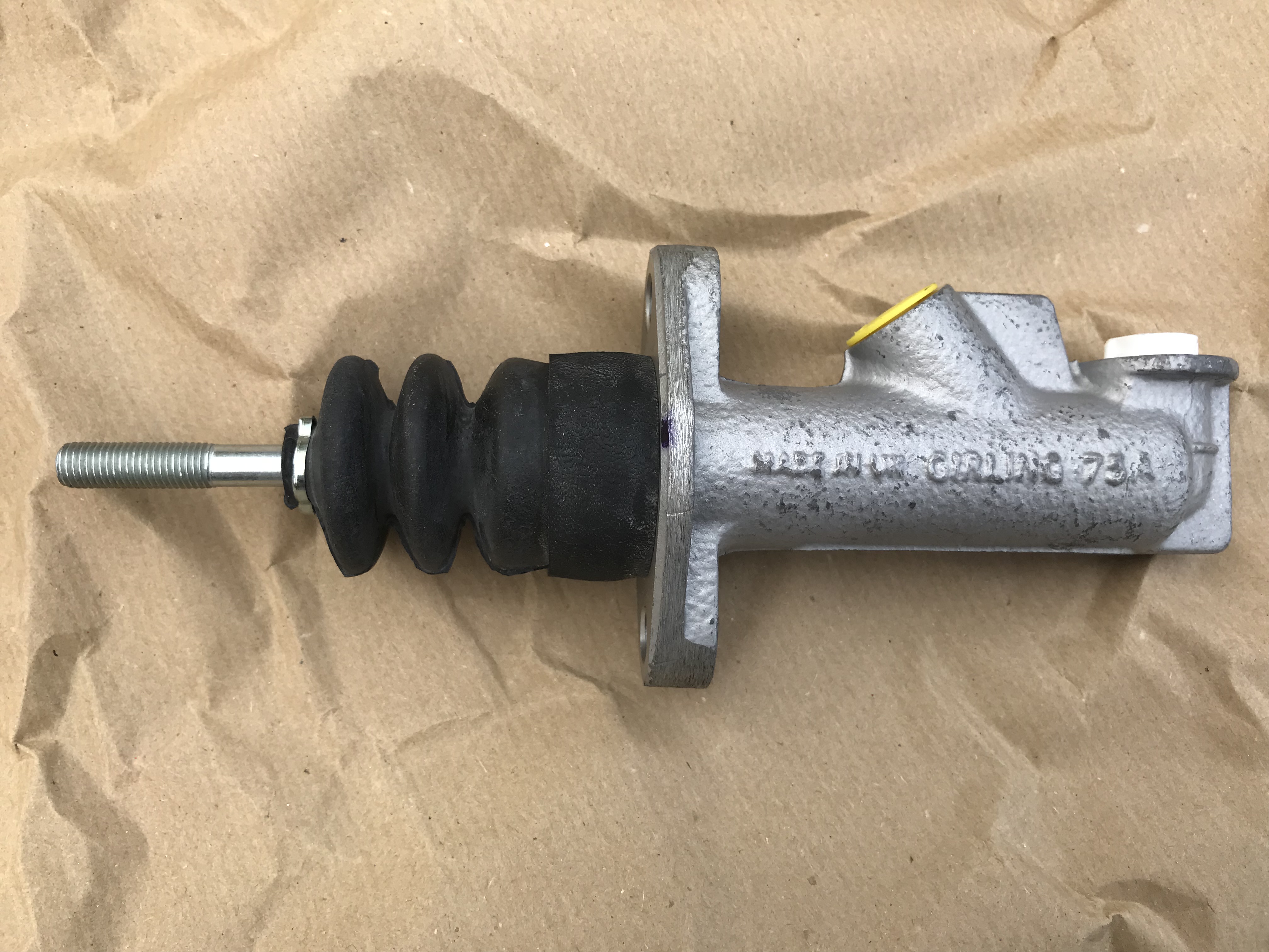

Finalement j'ai installé un MC neuf, et c'est beaucoup mieux
Merci pour vos conseils

J'ai acheté le MC chez Datch. Livraison très rapide.
