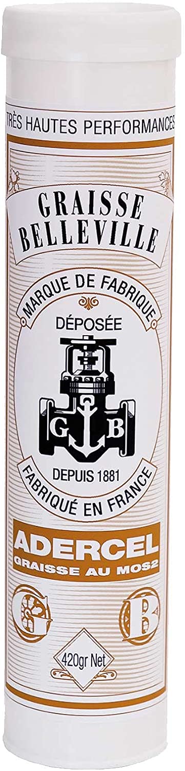

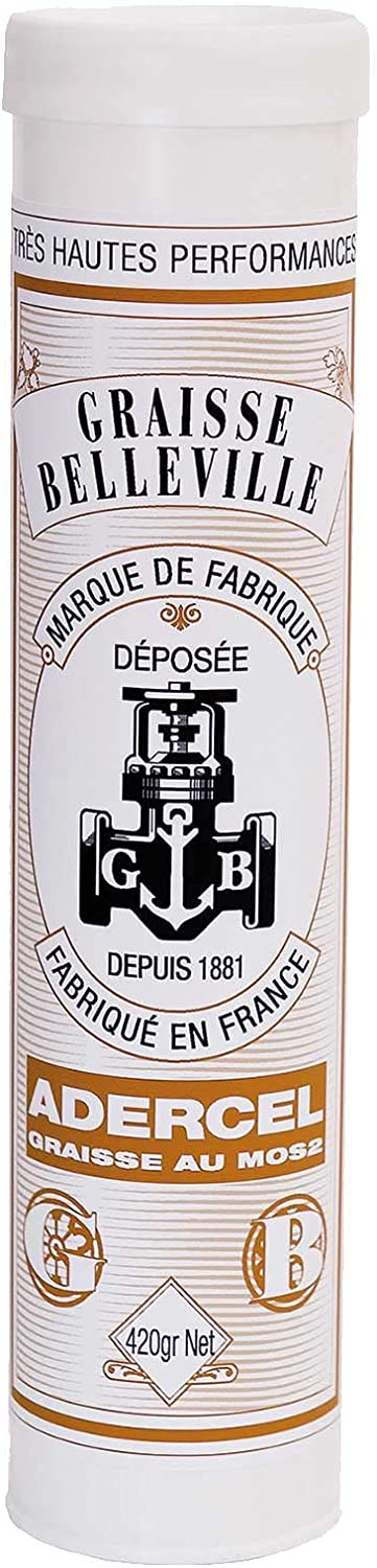

En complément de ce commentaire que j'ai suivi religieusement, j'avais trouvé sue le forum une proposition de graisse qui me semble être de très bonne qualité:
Messages : 8861
Re: graissage
Messagepar LOU01 » 25 nov. 2022, 06:59
StreetMog a écrit :En complément de ce commentaire que j'ai suivi religieusement, j'avais trouvé sue le forum une proposition de graisse qui me semble être de très bonne qualité:
Absolument, les graisses Belleville sont des produits d'excellentes qualité, mais leur haute technicité me semble être au delà de l'importance nécessaire au graissage des lames de suspension, mais chacun voit midi à sa porte comme la sagesse populaire le suggère.
C'est d'ailleurs la graisse que je viens d'acheter pour remplacer ma cartouche vide... avec une jolie pompe à graisse qui se manipule à une main (parce que c'est quand même plus pratique!) :D
