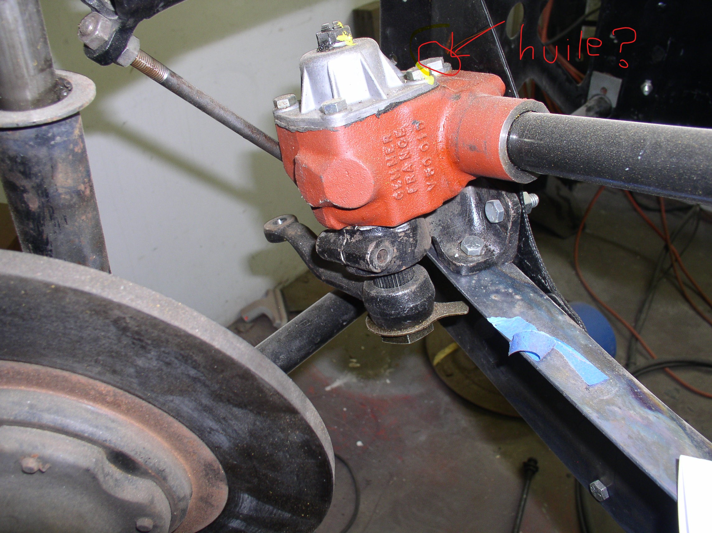

- Référence de la bête: Je n'ai pas encore les références de la mienne (ma voiture n'est garée chez moi cause garage trop humide) mais j'ai trouvé sur un site australien une photo bien parlante copiée sur un site d'un gars retapant une +4 ou une +8 (petit doute si j'ai le droit de mettre la photo, l'enlever si Copy right et mes plus plates excuses )
En passant j'ai une petites question si l'écrou que j'ai entouré est bien celui qui permet de faire l'appoint/niveau d'huile?
