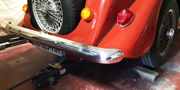

3ème solution, tu mets le cric au centre de la traverse arrière, et tu soulève tout l'arrière en même temps.

4HP a écrit :3ème solution, tu mets le cric au centre de la traverse arrière, et tu soulève tout l'arrière en même temps.
Aussi, et là par contre tu mets une planche, parce que la traverse est plate comme la planche...ce qui n'est pas le cas de ton pont qui est de forme ronde, ovale, patatoïdale, enfin bref pas plat quoi...

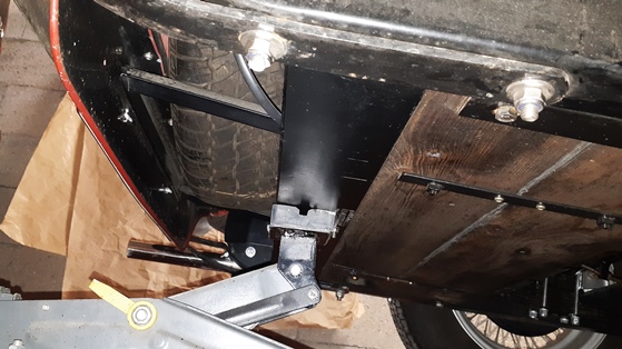

on peut voir ICI ce que recommande GomoG
et exercice pratique sur mon tourer

sinon pour plus de sécurité j'utilise un cric moto qui permet de soulever l'avant ou l'arrière d'une mog en se positionnant sous la traverse arrière ou le x de la suspension avant

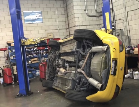

LOU01 a écrit :insiste un poil trop, tu peux même mettre ton bolide sur le flanc, mais je ne pense pas que ce soit ce que tu cherches... :mrgreen: ...
Lou, Un truc comme ça, par exemple ?

Ah, ben oui.
Là on est à l'aise pour travailler.
Sauf pour vidanger l'essence peut-être, si la trappe est située à gauche.
Oui, c'est le résultat, l'outil utilisé pour l'image est plus classique mais ça fait le job !
Très, très efficace pour une inspection des planchers dont on cause fréquemment au comptoir... :lol: ...
