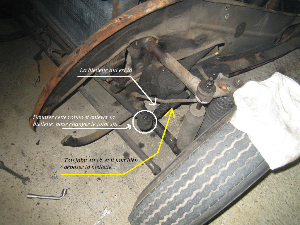

Je voudrais simplement changer le joint spi sans démonter le boitier!
Daniel
Messages : 8834
Re: Boitier de direction
Messagepar LOU01 » 08 févr. 2011, 20:38
Ben, oui, j'avais compris, quoi qu'il en soit, tu dois déposer la biellette de commande, sinon tu ne sortiras jamais le joint.
Et c'est mieux si tu as un pont ou une fosse pour la dépose et la repose du joint, parce que par terre sur le dos, c'est moyen...

Je savais qu'il savait....
Voilà qui est tout bien expliqué et dans le détail...
