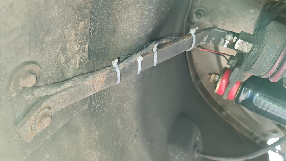

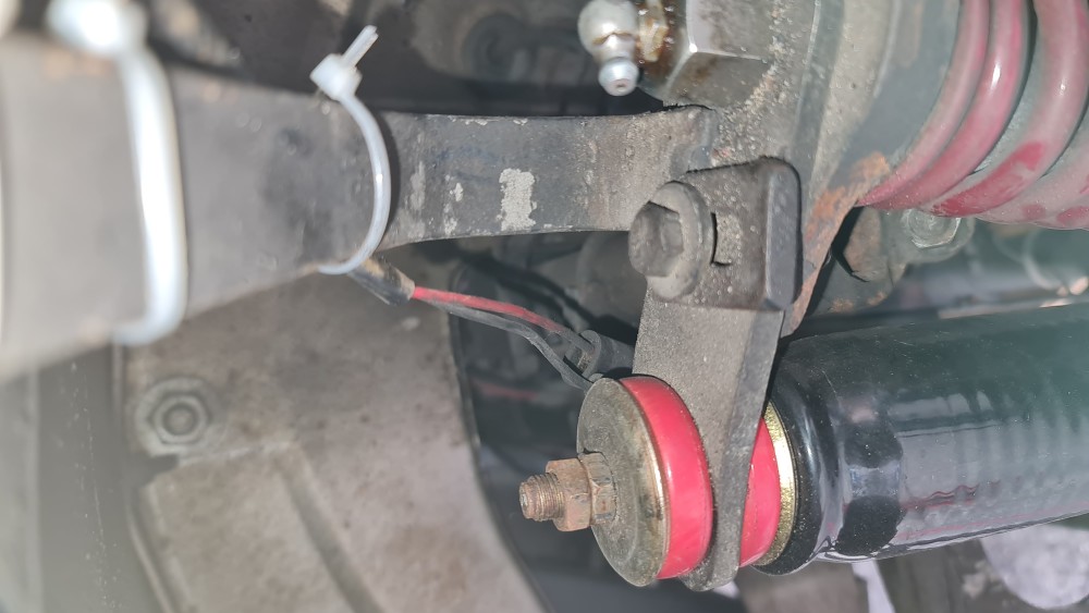

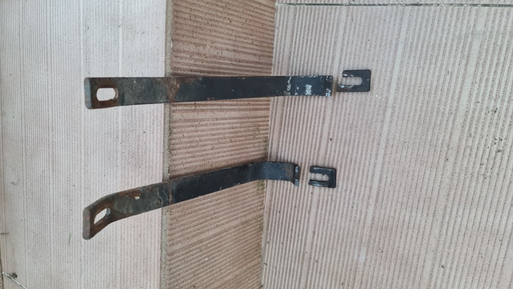

Pour "supporter" les ailes il y a une patte recourbée qui part droit sous l'aile (fixée sous le phare de vélo), et qui rejoint la fixation haute du ressort où elle se replie.
Cassée des deux côtés à la hauteur de la fixation au dessus des ressorts.

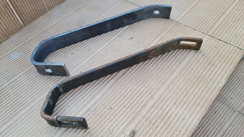

Re: Supports ailes avant
Messagepar TOC78 » 01 oct. 2023, 08:03
Après démontage, pas intéressant de souder, ça ne demandera qu'à casser à nouveau.
J'ai comme un doute sur la qualité des pièces d'origine, cassées au même endroit des deux côtés de la voiture.
J'ai donc préféré refrabiquer les pièces.
Barre plate d'acier chez LM, même épaisseur mais un petit peu plus large ,: 1000x30x6 mm.
Avec une barre à 10€ on a assez pour les deux côtés.

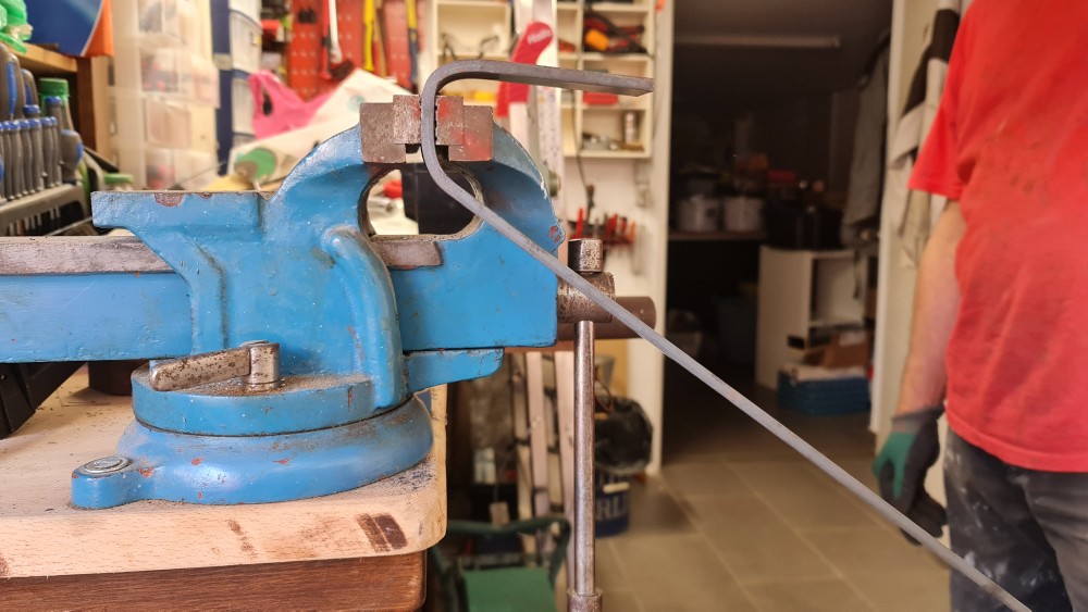

Pliages à l'étau avec une rallonge, meulage et perçage..

Bravo TOC78, tu as adopté la solution la plus sage.
On est jamais mieux servi que pas soi-même.
Messagepar Tinou » 01 oct. 2023, 09:25
Bravo, oui, effectivement le pliage sera sûrement plus résistant dans le temps et un peu plus tolérant aux vibrations et flexion…..
Sur les pièces originales il semble que le problème vienne d’un manque matière autour du trou. Un plat un peu plus large et un trou de diamètre plus faible devraient grandement augmenter la résistance….

Messagepar giuliari » 01 oct. 2023, 13:27
Excellente idée, et sûrement plus costaud que les barres d’origine.
