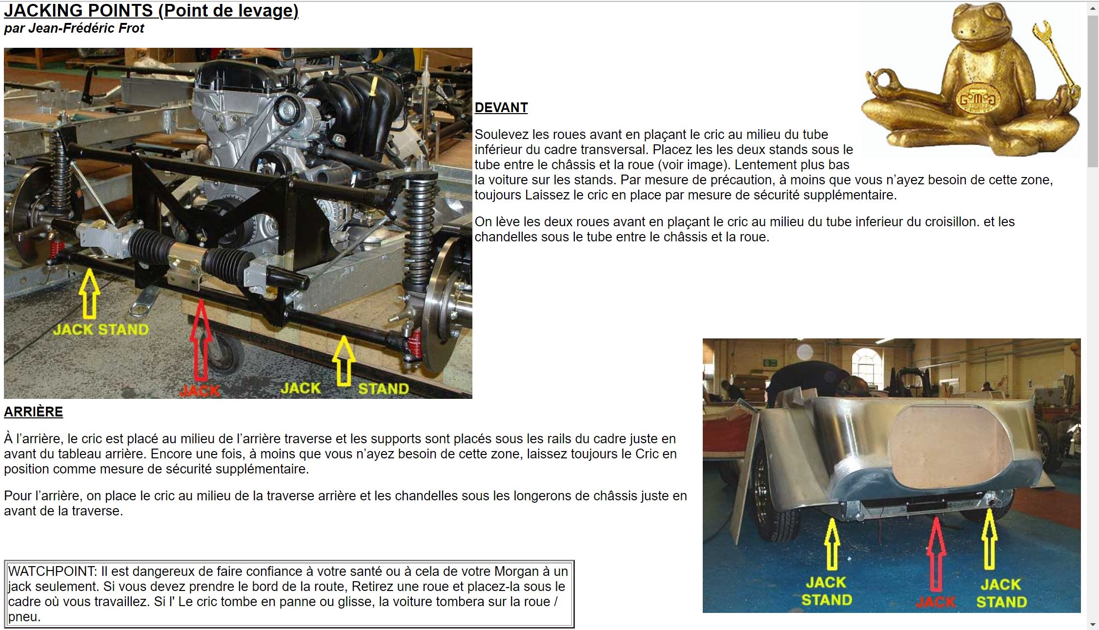

Ce sujet est un peu particulier :c'est un pur sujet de dépannage et de secours.
Je le crée avec ces mots clé tout bêtes "crevaison cric", sans guillemets ni tirets pour anticiper une situation : le morganiste est au bord de la route, il vient de crever. Et il est peut-être comme moi, avec 2 mains gauches. Et là, il se demande : "mais b...l, où est-ce qu'on met ce fichu cric ?".
J'avais gardé sur mon ordi l'illustration ci-dessous. Je suis retombé dessus par hasard, ayant oublié que je l'avais quelque part. Cela m'a suffi pour me dire: "eh ben mon pépère, le jour où tu crèves, t'es pas sorti de l'auberge !".
Ce jour-là, avec ce salon, et un smartphone, les plus maladroits d'entre nous sur le forum, dont votre serviteur, taperont, leur sérénité retrouvée : "crevaison" ou "cric'. Et, alors, la Révélation : un faisceau lumineux divin, soudain, éclairera le pneu crevé....

Nous avons évoqués ce sujet il n'y a pas si longtemps: lever sans souci
Où il est fait référence à l'article de GomoG d'où provient la photo.

Le plus efficace est encore de le faire une fois à blanc chez soi, ça permet de bien visualiser où et comment placer le cric, faire un test de desserrage des écrous et de voir si on a bien tout dans la voiture pour se dépanner. Ensuite plus besoin d'un tuto sur internet pour intervenir.
