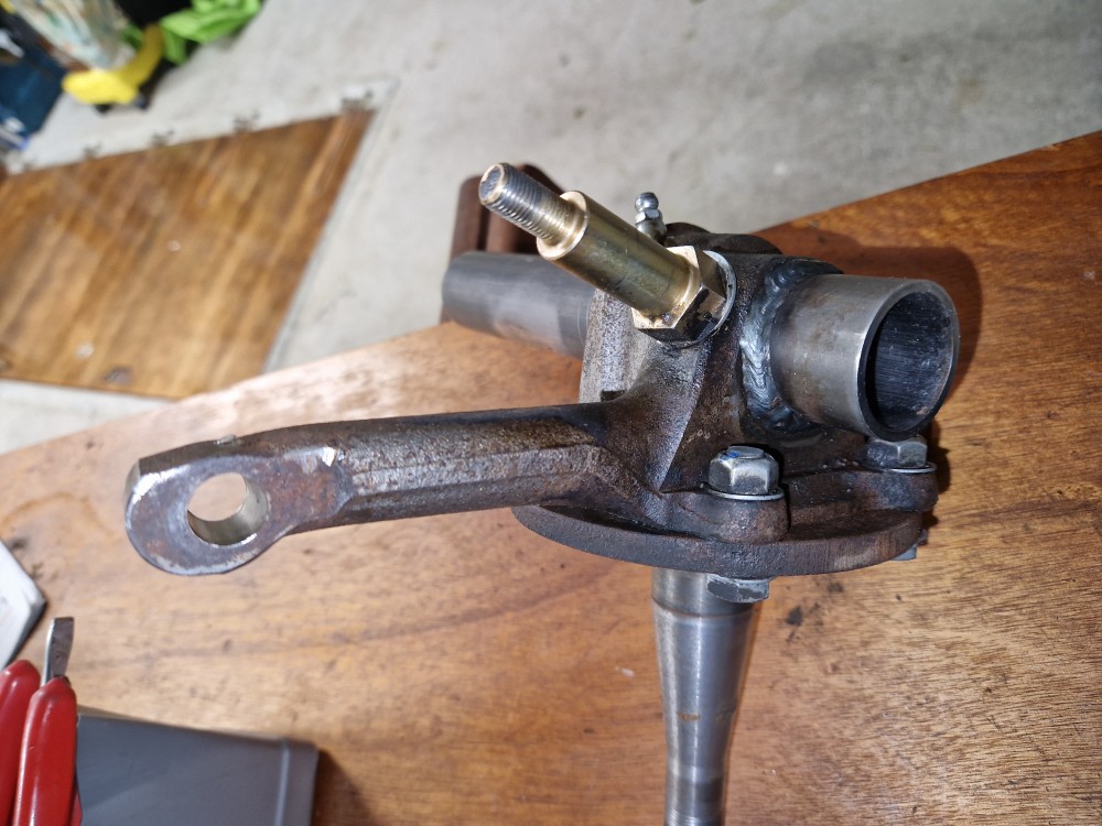

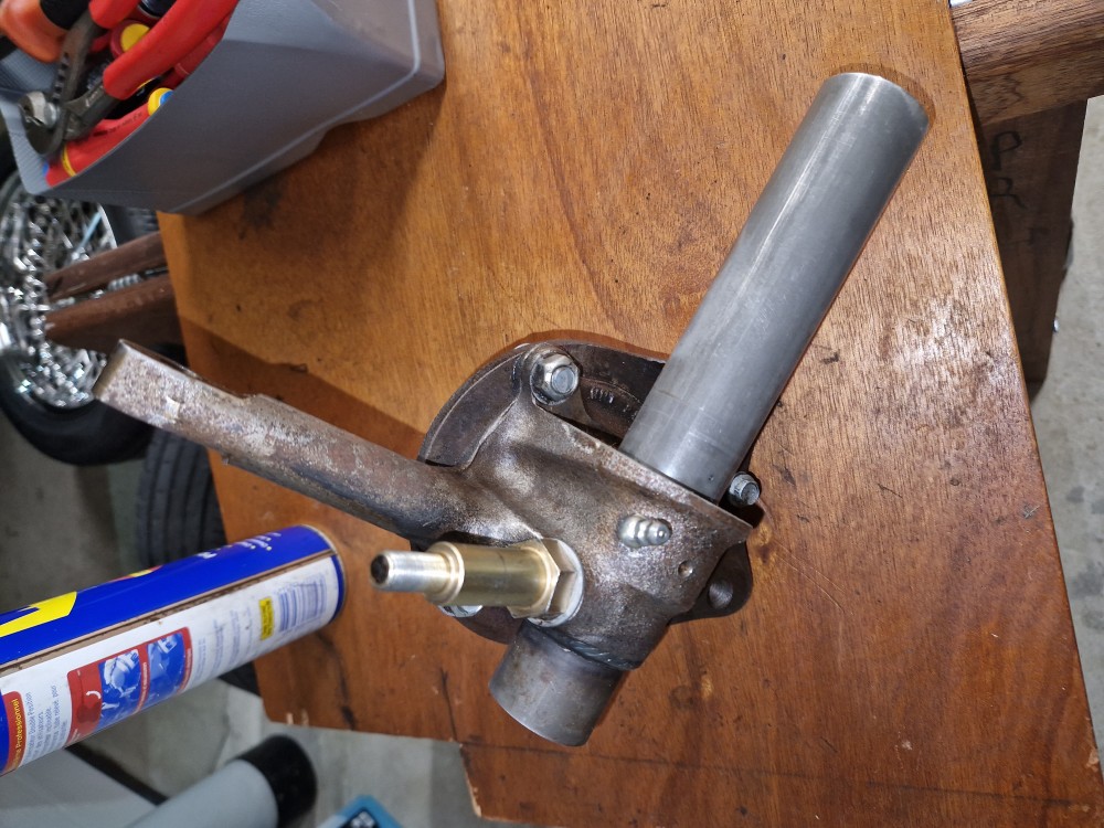

Messagepar 2949olivier » 30 déc. 2023, 13:17
Voilà par exemple ce que je veux protéger

Messagepar LOU01 » 30 déc. 2023, 14:02
Pas compris la question, bonne réaction de 4HP, de quoi parle-t-on ?
Pour la pièce que tu nous montre, je ferais moins compliqué que 4HP, après démontage de ce qui se démonte, dégraissage et peinture de portail antirouille noire (ou chez Restom, peinture pour châssis) au pinceau ou au pistolet selon l'équipement de chacun, mais au pinceau cela va bien.
Et surement pas du Blackson pour une pièce comme celle-ci.

Messagepar denis+4 » 30 déc. 2023, 18:08
Rustol en bombe ou au pinceau, tel quel sur la pièce
