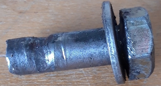

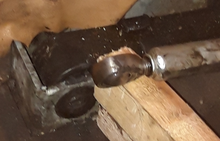

La mésaventure du jour: je dépose le siège passager pour mettre des cales en biseau afin de rehausser l'avant de l'assise.... et je me rends compte que le cache de la fixation des lames de suspension coté droit n'est pas a sa place... il est a 1 cm au dessus du plancher....
Démontage et surprise : le boulon qui maintien la barre anti-tramp et les lames de suspension est cassé net.... le bout des lames est remonté et après quelques vaines tentatives de remise en place je constate que je n'ai pas les outils pour réparer et pas la pièce de rechange....
Un coup de fil au Lou me confirme l'ampleur du pb... donc appel au garage Bobin qui vient chercher le Roadster demain matin (samedi)...

Après notre coup de fil j'avais pensé placer un chevron à la verticale en appui entre le bout des lames et le plafond du garage et soulever avec mon cric rouleur hydraulique. Ça me permettrait de remettre les lames en place pour extraire le reste de l'axe.... mais sans la pièce de rechange ça ne sert a rien.

Ce qui est étrange c'est le mode de défaillance, on a l'impression que le boulon s'est usé sur son logement, comme s'il n'avait pas travaillé dans de bonnes conditions, c'est au silentbloc d'encaisser les oscillations, pas au boulon de tourner dans son logement.

4HP a écrit :...Ce qui est étrange c'est le mode de défaillance, on a l'impression que le boulon s'est usé sur son logement, comme s'il n'avait pas travaillé dans de bonnes conditions, c'est au silentbloc d'encaisser les oscillations, pas au boulon de tourner dans son logement.
Entièrement d'accord, le fautif à mon avis c'est le truc en plus avec sa rotule (tirant de pont ?) qui fait travailler de travers la vis de fixation, et lui tire sur la gueule d'où rupture au filetage.

Le diamètre du boulon c'est 10mm longueur 100mm ou 120mm.
Le machin avec la rotule qui est pris avec la fixation des lames c'est la barre anti-tramp (ou barre anti-clochard en français )
Effectivement c'est typiquement un montage Morgan... ça tire en faisant levier sur le boulon... ils auraient pu penser à mettre un boulon de diamètre 12mm par exemple...
Peut-être l'usure par frottement est-elle due au vieillissement du silentbloc des lames et du jeu qui a pu en resulter.?

Lou01 a écrit :Entièrement d'accord, le fautif à mon avis c'est le truc en plus avec sa rotule (tirant de pont ?) qui fait travailler de travers la vis de fixation, et lui tire sur la gueule d'où rupture au filetage
Selon les mesures que j'ai pu faire le boulon s'est cassé a 4cm du haut, donc juste entre le support parallèle au chassis et les lames. La partie restante, qui doit faire 6cm, est restée prisonnière, car en travers compte tenu de la poussée des lames vers le haut, et donc travers le châssis avec au bout son écrou. Celui-ci est d'ailleurs visible sous le marchepied/aile côté extérieur du châssis. C'est peut être bien ce qui m'a évité la rupture complète, les lames qui remontent sous le poids de la voiture et la roue qui serait venue en appui sur le haut de l'aile arrière... je préfère ne pas penser au dégâts et a la sortie de route qui aurait pu être provoquée !

Précision : ma barre anti-tramp est peut-être d'origine Mulberry car la fixation avant comporte bien une rotule traversée par le boulon et permettant à la barre de suivre les mouvements des suspensions..... Ça n'empêche pas le cisaillement du boulon de fixation!
