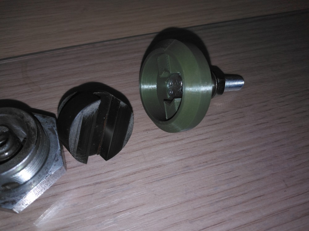

J'ai constaté que sur mon roadster v6 la direction était assez floue et un jeu pas très net se faisait sentir.
J'ai résolu le problème.

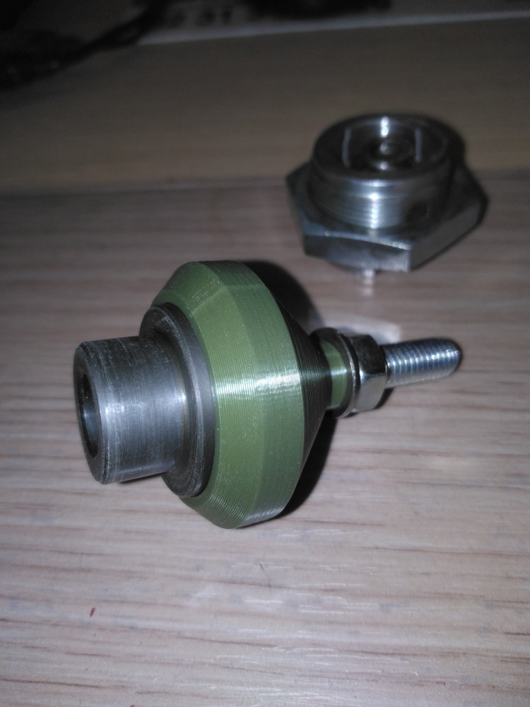

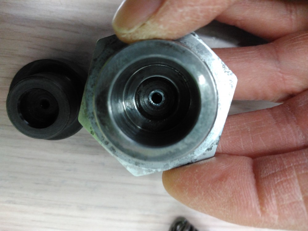

En fait, le poussoir à ressort réglable se grippe. Je pense que le séjour de plusieurs années dans la graisse le fait se déformer très légèrement, mais assez pour que ça coince.
J'ai fabriqué en impression 3D un adaptateur pour pouvoir usiner le piston du poussoir.

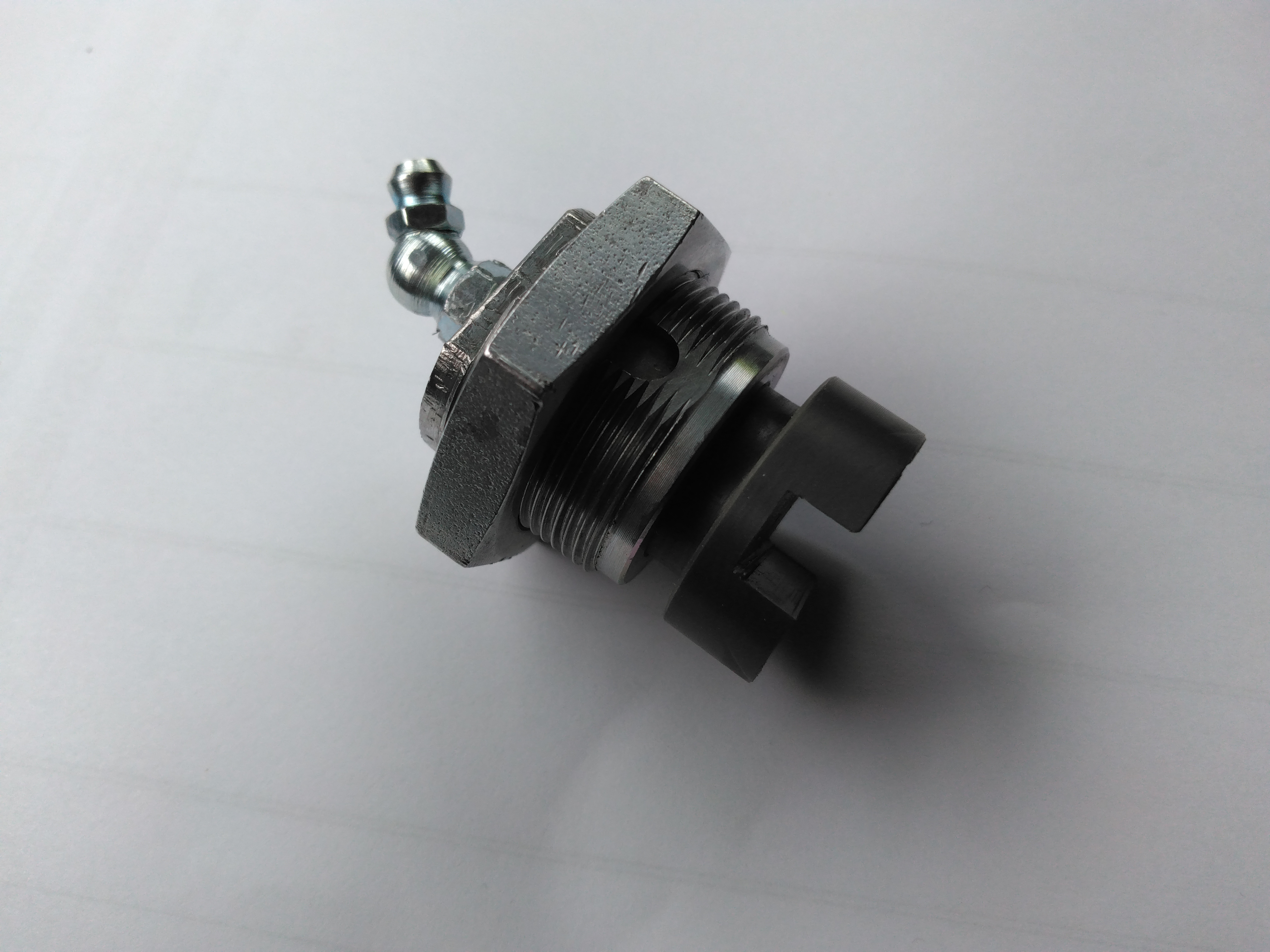

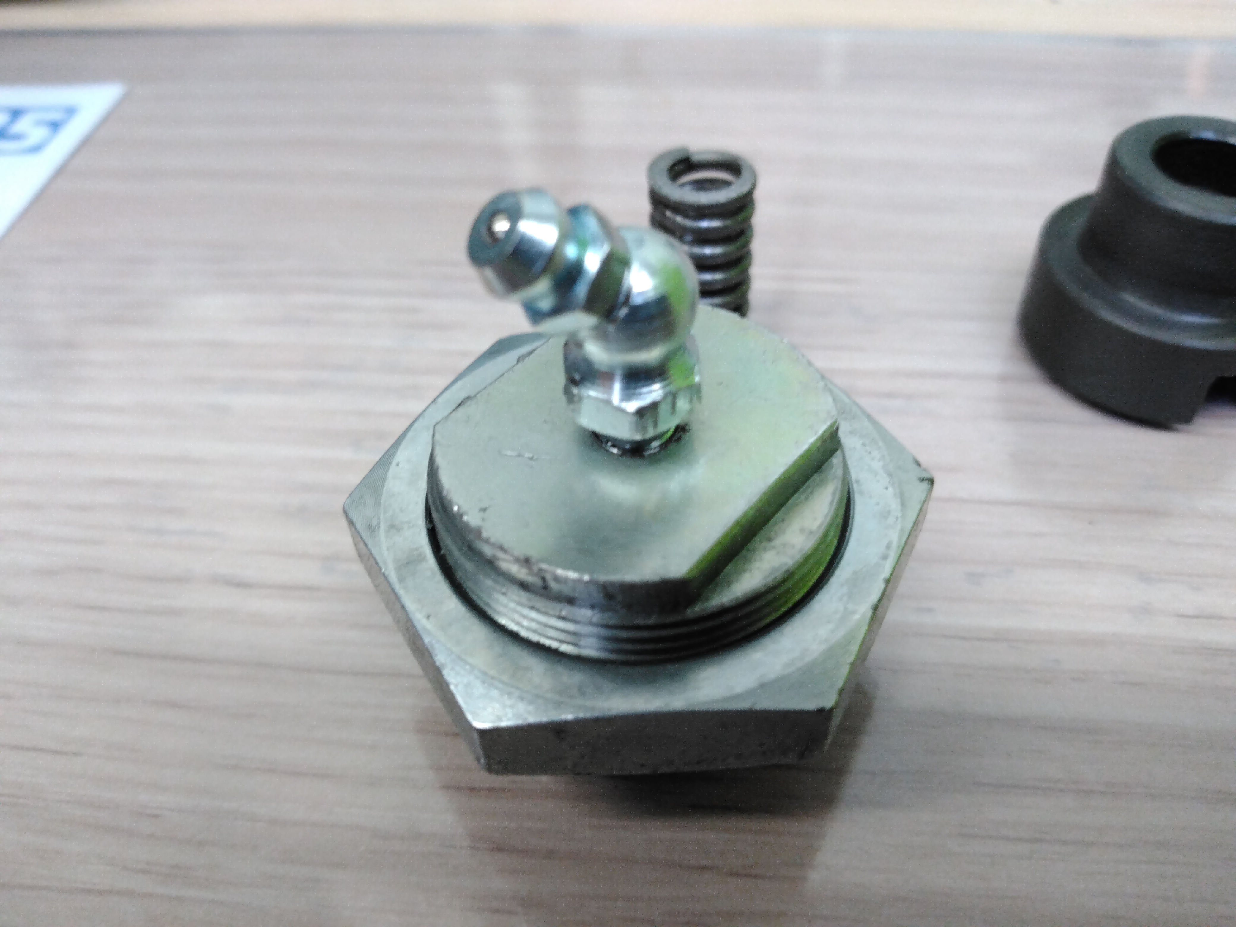

De plus, j'ai ajouté un graisseur sur le bouchon. Ce qui permettra de graisser efficacement le mécanisme par l'intérieur du ressort.

Interessant mais je ne visualise pas le fonctionnement avec juste cette pièce... je risque d'avoir le même pb un jour au l'autre...

La pièce noire en impression numérique est un outillage de tenue pour l'usinage de la pièce Morgan au tour c'est bien ça ?

Philippe83 a écrit :La pièce noire en impression numérique est un outillage de tenue pour l'usinage de la pièce Morgan au tour c'est bien ça ?
Non, le support c'est la pièce verte.
Voici le poussoir complet
