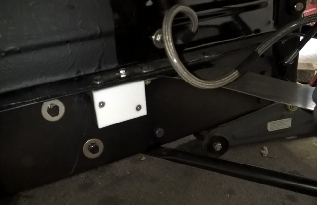

Sur mon tourer j'ai ajouté une plaque de Téflon sur l'équerre présente, ça fonctionne bien aussi; beaucoup plus efficace que l'équerre en alu.

Il me semble bien que ma 4/4 sport frottait à un endroit lorsque je braquais à fond, c’est sûr que c’est pour palier à ce phénomène…
