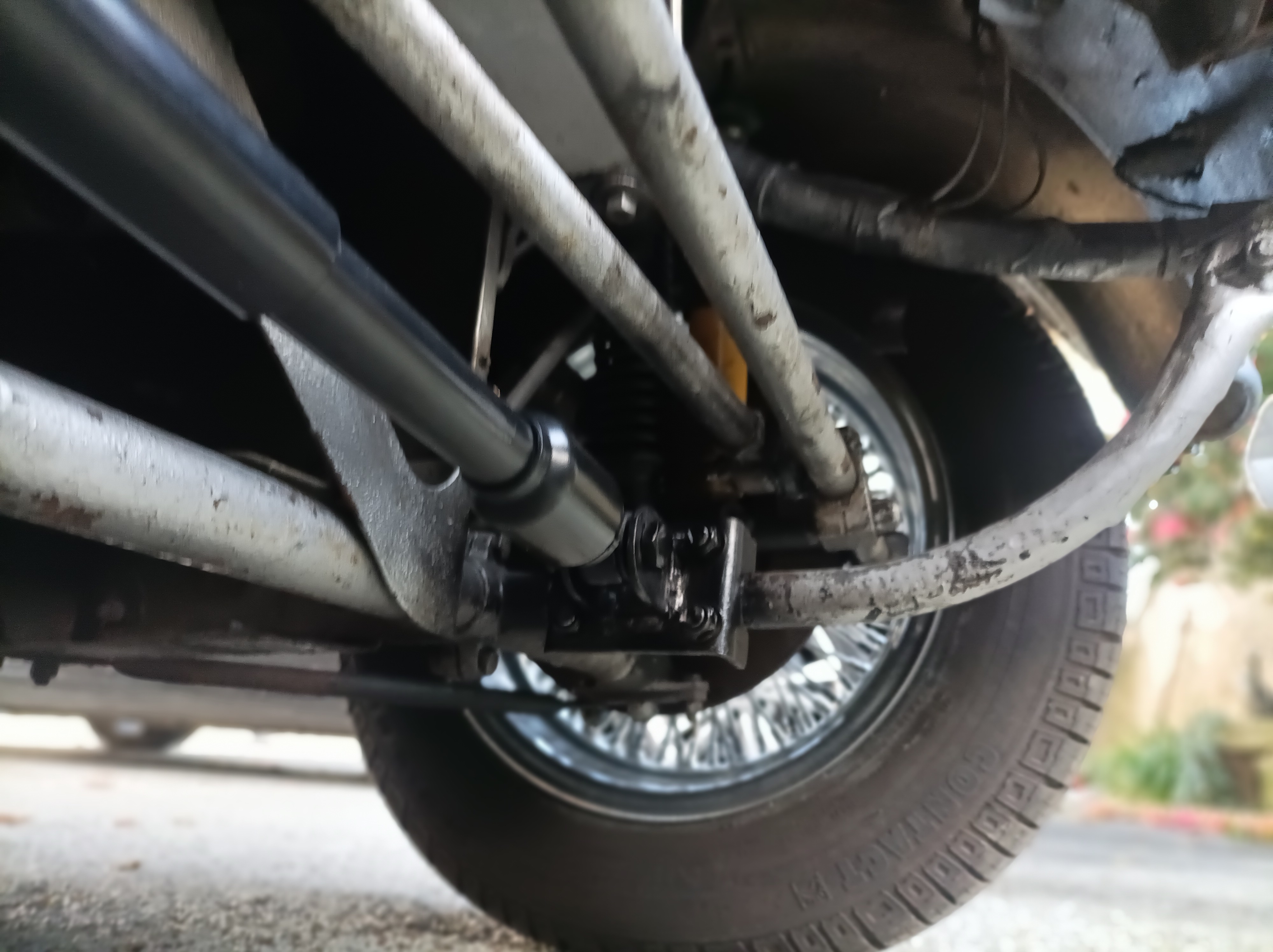

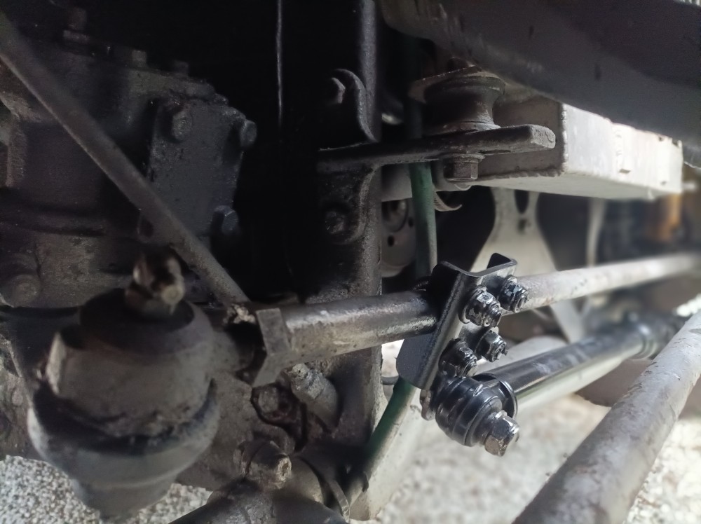

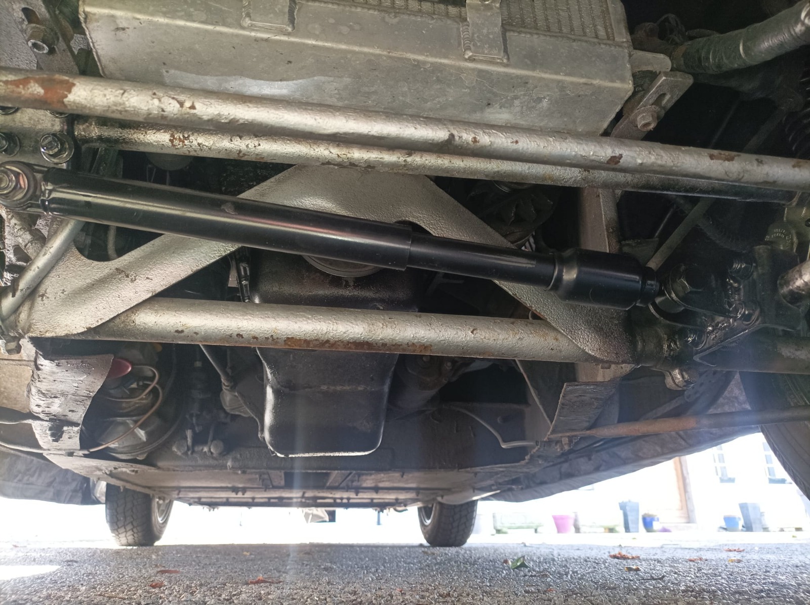

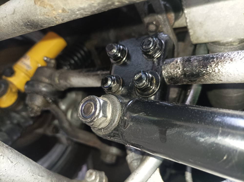

Bonjour ami morganiste voici une petite modification sur mon tourer de 1981 amortisseur de direction super efficace plus de tremblement et meilleure tenue de route

Bonjour Alsti, qu'est-ce qui a motivé le montage de cet amortisseur?
Mon tourer est équipé du même boîtier de direction, et pas de problème de direction à ce jour.

C'était surtout des à-coups dans le volant sur les petites routes avec des chaussées un peu déformées depuis plus du tout d'acoup dans le volant tout est bien amorti

Etrange ces à-coups, ton boîtier est bien réglé, pas de jeu angulaire dans le volant?
Les rotules?

L'article de GomoG parle des vibrations ou de shimmy pas d'à-coups, d'où mon étonnement.
Comme beaucoup j'ai eu droit aux vibrations dont GomoG fait mention, mais pas d'à-coups qui me feraient penser à un jeu qui se rattrape.
Mais avec des roues correctement équilibrées, avec les cônes idoines pour les roues fils, des lames anti-shimmy (on en parle ici) correctement montées, des king pins et des amortisseurs en bon état tout est rentré dans l'ordre.
Il semble que les "steering bearings" proposés par Mulfab et les autres qui amènent à supprimer la lame anti-shimmy, ne soient pas la solution miracle, je connais quelqu'un qui pense revenir au système classique.

Les lames anti-shimmy quand elles sont bien montées et en bon état sont très efficaces. Pour les supprimer pas besoin de rajouter un amortisseur de direction qui rend la direction plus dure, modifier la suspension avant pour mettre un roulement à billes en bas de chaque ressort de suspension suffit, c’est le montage adopté après 2006 par la MMC. Ma voiture était dans les dernières équipées de lames anti-shimmy et j’ai fait faire la modification en 2021 lors de la réfection du train avant au garage Bobin.

Quant à ma réaction sur la pose d'un amortisseur de direction, ma position peut se résumer dans cette phrase de la note de l'article de GomoG.
