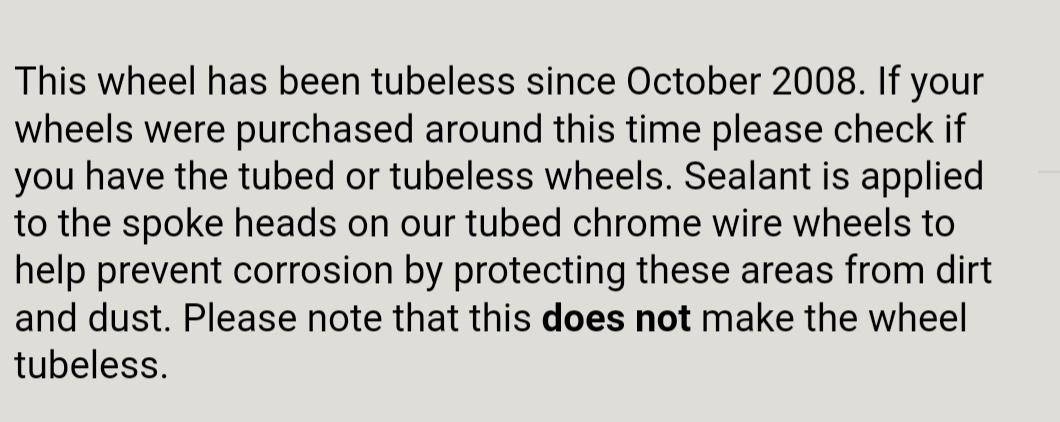

La réponse est peut-être ici:
Motor Wheel Service - Motor Wheel Service https://share.google/vLDXObVQsh8fqtB3u

J'ai 2 jantes rayons MWS depuis 2015 sur mon tourer, pas de fuite constatée à ce jour.
Sur les Jantes MWS (il y a-t-il d'autres fabricants?) les têtes de rayons sont protégées par une couche de silicone.
J'en parle ICI.
