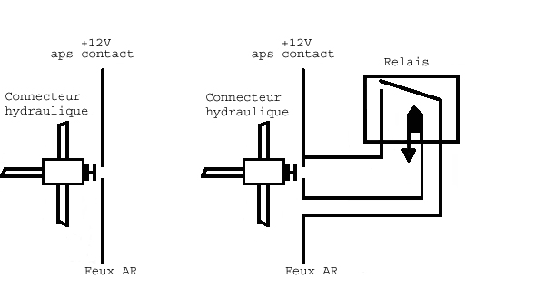

Le contacteur hydraulique circuit de frein grille fréquemment, déjà la 3eme fois ,
responsable des problèmes est la qualité ? ou ampérage, mais j’ ai que 2 feux stop

Re: contacteur hydraulique circuit de frein grille
Messagepar Le Canut » 26 févr. 2012, 18:03
Pour éviter le problème, j'ai monté un relais il y a plusieurs années. Depuis, RAS.
Le problème vient du trop grand ampérage qui passe par cet interrupteur. Un simple relais solutionne la question.
Messagepar Le Canut » 27 févr. 2012, 09:19
Chaque fois que tu appuies sur ta pédale de frein, ce contacteur encaisse 3.5 A (2 feux stop) ou 5.2 A (3 feux stop). Avec le temps, les contacts électriques se détériorent jusqu'au moment où ils ne font plus contact. Il faut alors changer la pièce et intervenir sur le circuit de freinage.
En ajoutant un relais dans le circuit électrique, tu réduits la tension aux bornes de l'interrupteur à quelques milli-ampère, juste ce qu'il faut pour commander le bobine du relais. La durée de vie des contacts, et donc du contacteur s'en trouvent prolongée d'autant.
Quand aux branchements à faire, ils sont des plus simples :
A noter qu'il faut éviter un relais 1° prix made in China compte tenu de l'environnement de la baie moteur. Un relais de qualité et étanche est préférable.
Messagepar hbr5 » 27 févr. 2012, 12:26
Merci , c'est OK pour le relais !

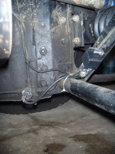

Messagepar Le Canut » 27 févr. 2012, 16:03
Voilà que ce que tu peux voir sur ma LHD, le contacteur d'origine et le relais additionnel. J'imagine que sur une RHD, c'est de l'autre côté.

Merci mes Seigneurs j'ai trouvé ..... donc quand ça foire c'est toute la pièce qu'il faut changer ou c'est juste un contact à l'intérieur ????
Messagepar Le Canut » 27 févr. 2012, 19:51
hbr5 a écrit :Merci mes Seigneurs j'ai trouvé ..... donc quand ça foire c'est toute la pièce qu'il faut changer ou c'est juste un contact à l'intérieur ????
Ben, on change tout, voyons. On est dans une société de consommation.
Messagepar sukram » 28 févr. 2012, 08:37
Le Canut a écrit :Voilà que ce que tu peux voir sur ma LHD, le contacteur d'origine et le relais additionnel. J'imagine que sur une RHD, c'est de l'autre côté.
merci pour la confirmation,
