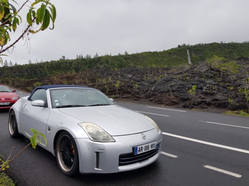

Qu'as-tu comme Z ? 280, 300 ou 313 ?
J'ai moi-même une 370Z, ce sont de très bonnes arsouilleuses. Malheureusement espèce en voie de disparition rapide, entre la répression aveugle menée comme une guerre de religion et la fiscalité débile (comme la plupart des voitures de sport de moyenne gamme du moment).
Ceci-dit ce n'est pas du tout comparable à une Mog.

Vampirex a écrit :Qu'as-tu comme Z ? 280, 300 ou 313 ?
Une 350z roadster 300cv.
C'est effectivement une voiture qui se fait rare. Malheureusement avec ce qui se profile fiscalo-ecologiquement il sera plus simple de rouler dans certains endroits en Morgan en Carte Grise Collection qu'en 350Z v6 3.5 300 ch en carte grise normale et vignette critair 3...
