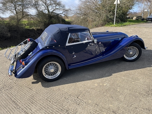

Ensuite je vous avez parlé de la déchirure de mon soufflet de direction. Ayant un road trip de prévu ce week-end j'ai voulu arrangé ça en attendant mieux : un aller-retour à NANTES plus tard, ça semble tenir. Pas esthétique mais au moins la graisse reste à l'intérieur et rien ne rentre polluer la graisse.

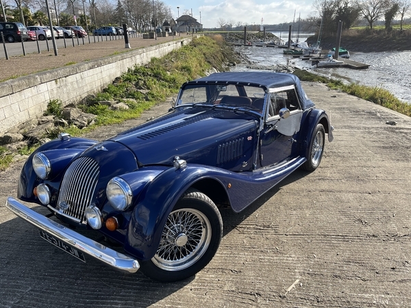

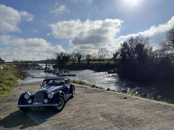

J'ai profité de mon rapide passage sur mes anciennes terres pour m'arrêter vite fait sur un spot photos que j'appréciais, histoire d'enfin vous montrer des photos convenables de la voiture. Faites au téléphone à défaut de de reflex (je tente de m'apprendre à voyager léger).

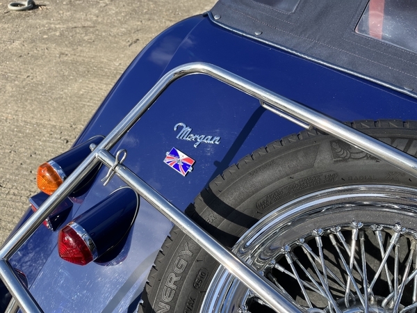

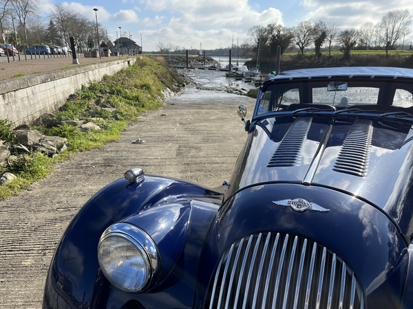

J'ai découvert en prenant ces photos que la partie noire du logo avant de la voiture avait des sortes de petites dents que je n'avais jamais remarquées avant sur aucune autre Morgan.
Ce road trip a été l'occasion de me familiariser un peu plus avec la bête, j'ai appris à fourrer des chiffons dans les coins inférieurs du pare-brise pour limiter les bruits d'air sur voie rapide

Les "dents" du logo Morgan existent depuis longtemps, elles changées de forme avec l'arrivée des nouvelles ailes en 2008.
