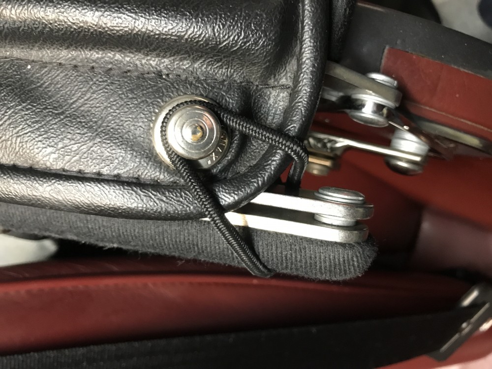

Oui, j’ai vu cela. Du coup, certains vissent une partie mâle d’un tenax dans l’epaisseur de la paroi afin d’y fixer le tenax femelle de la capote lorsqu’elle est ouverte…. Je pense que c’est qq chose comme cela que tu as fait si j’ai bien compris….
Personnellement je n’aime pas trop l’idée d’avoir un truc un peu pointu à cet endroit qui dépasse…. J’ai donc opté pour une solution certes moins élégante mais tout aussi efficace. J’ai fait un petit élastique que je passe autour du tenax et de l’armature lorsque la capote est ouverte. Comme sur cette photo…
C'est aussi une solution.... ayant peur de perdre une pièce amovible j'ai préféré la solution qui permet de se rappeler de cet ajout quand on passe la tête trop près de l'armature! :mrgreen: :mrgreen:
