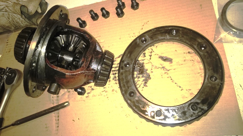

Messages : 794
Messagepar PhilippeF75 » 04 juil. 2024, 00:49
Messages : 8797
Messagepar LOU01 » 04 juil. 2024, 07:10

FlorenceLCF
Messages : 133
Ma région : seine et marne
Messagepar FlorenceLCF » 06 juil. 2024, 13:18
j'ai envoyé un message au gars du bon coin pour avoir quelques photos.

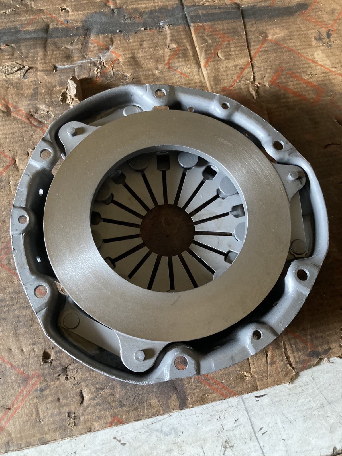

Messagepar FlorenceLCF » 24 sept. 2024, 09:23
si cela peut intéresser quelqu'un j'ai trouvé un contact en Belgique spécialisé dans tout ce qui est FORD.
C est par lui que j'ai trouvé la boite complète, embrayage, volant moteur et toute les pièce qui vont avec.
Messages : 4907
Messagepar 4HP » 24 sept. 2024, 09:27
Très intéressant!
Peux-tu nous le mettre dans le carnet d'adresses STP?
FlorenceLCF
Messages : 133
Messagepar FlorenceLCF » 24 sept. 2024, 09:28
et le démarreur !
voici quelques photos
