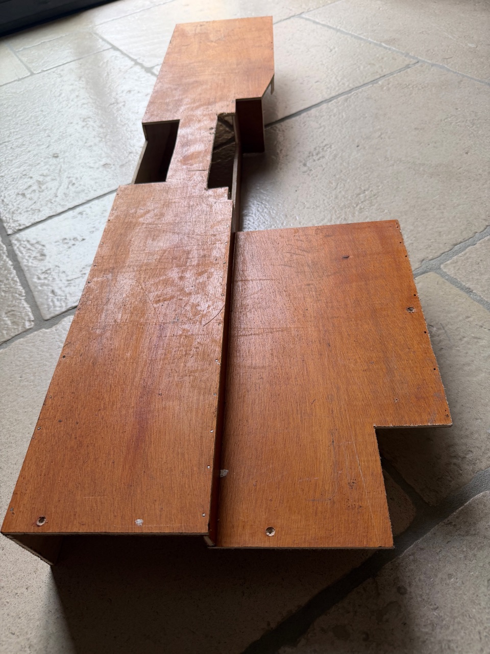

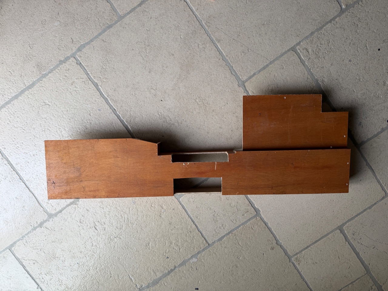

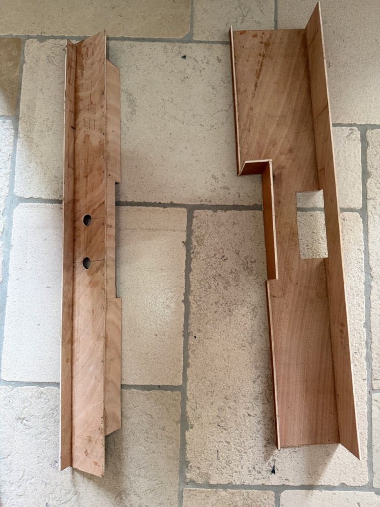

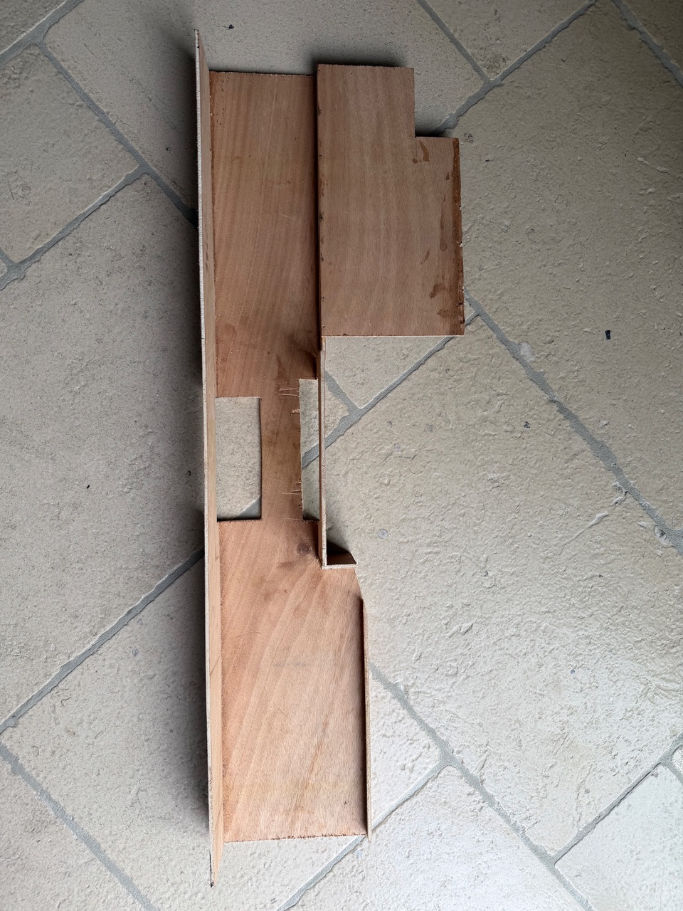

Voici les photos des premières ébauches.
Il y a quelques correction à apporter.

Les modifications continuent pour trouver la meilleure adaptation de l'espace tout en prenant en compte la remontée du carter de différentiel et du pont.
Des modifications sont déjà intervenues par rapport aux premières photos que j'ai publiées.
Le fait de faire un gabarit réel aux dimensions du futur bac à outil permet vraiment de mieux d'appréhender l'espace et tous les obstacles
Je vais me retrouver avec une hauteur maximale du bac de 9 cm et 3 niveaux différents :
1 - Coté avant 3 cm de hauteur sur 9,5 cm de profondeur,
2 - Puis un second espace 4 cm plus bas soit une hauteur totale de 7 cm (au dessus du pont - ce qui lui laisse en dessous 8 cm d'espace de débattement) sur 17 cm de profondeur.
3 - Puis un dernier niveau le plus profond vers l'arrière avec 9 cm de hauteur.
Remarque :
1/ la profondeur des derniers bacs n'est pas la même des deux cotés (à gauche il y a les tuyaux de circuit hydraulique qu'il convient de prendre en compte).
2/ Un espace de 1,2 cm environ est laissé de chaque côté droit et gauche en largeur pour laisser libre le passage des 4 boulons de fixation de la carrosserie.
Remarque :

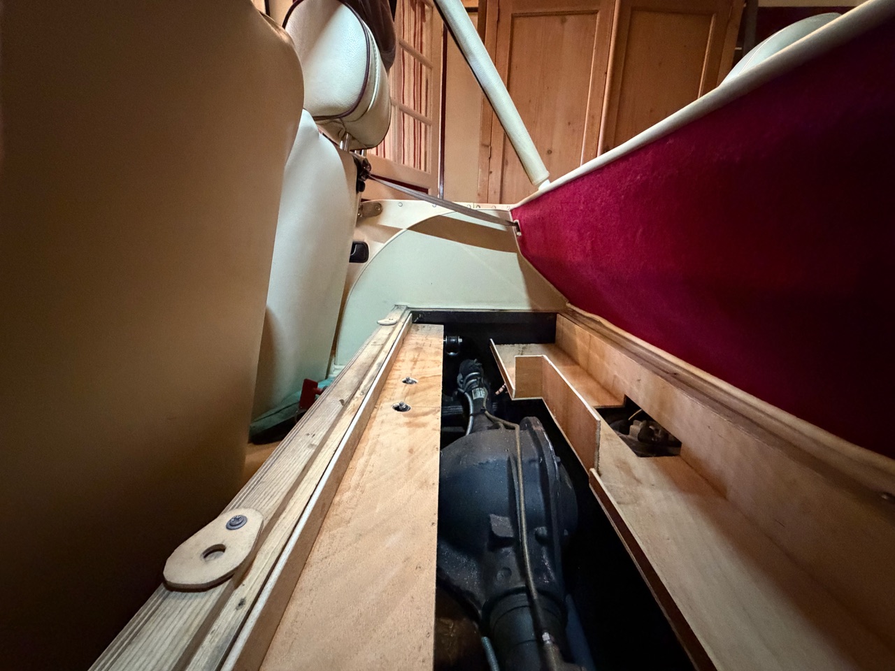

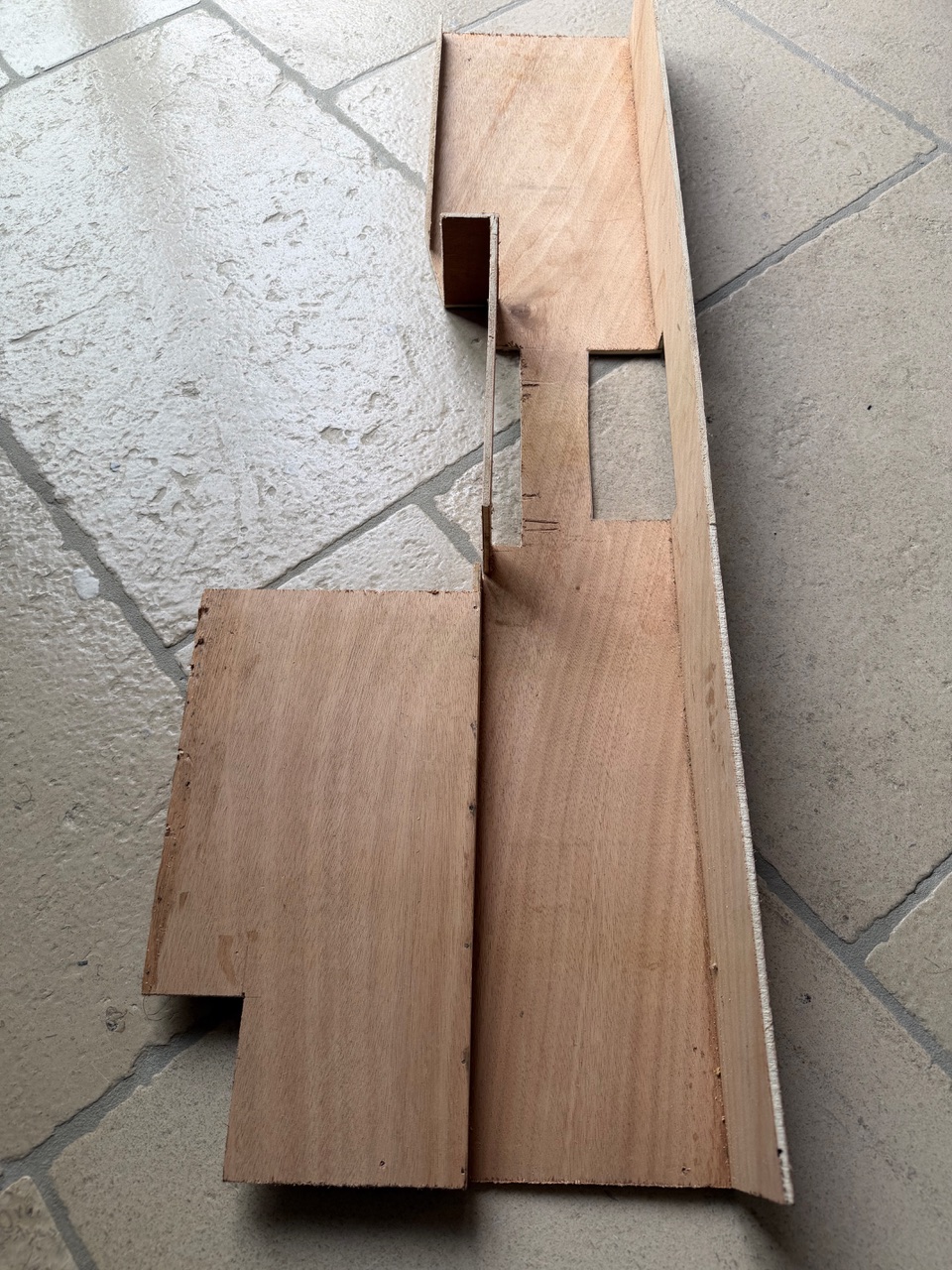

Le travail sur le coffre à outil et ses ajustements continuent...voici quelques photos de la partie arrière vue de dessous (la partie vernie) et vue de l'intérieur du futur coffre (en bois brut).
J'en ai profité pour vernir la plaque de fermeture du coffre avec 5 couches de vernis marine incolore de chaque coté ce qui la rend moins sensible aux salissures quand on la manipule et la poussière n'adhère plus au bois. Certes c'est une partie cachée sous la moquette, mais justement la dégradation du support noir sous cette moquette avait tendance à s'accrocher dans le bois.
Un détail me direz-vous, mais pourquoi s'en priver si l'on peut améliorer sa Mog et c'est toujours un plaisir que de la bichonner, et cela protège le bois de toutes agressions climatique ou xylophage
