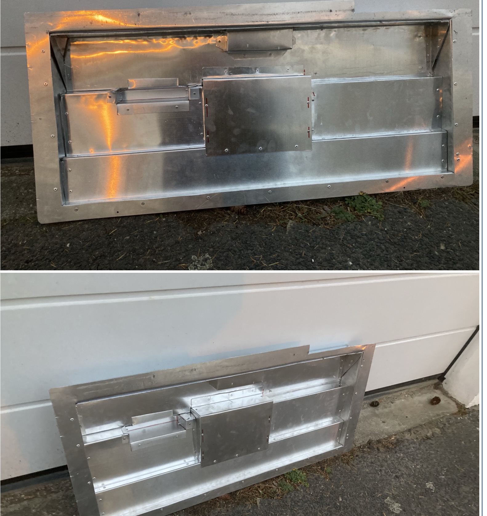

Nestor59310 a écrit : (...) Le métal ça doit être plus bruyant avec les gravillons mais c’est plus fin, et plus léger si c’est réalisé en alu, du 10/10e ou du 15/10e doit faire largement l’affaire (....)
Les gravillons ne sont absolument pas le pb, ils ne remontent pas à cet endroit en revanche le bruit pourrait être généré par les outils et objet mis dans les bacs avec les vibrations en roulant. C'est pour cette raison que le collage d'une couche de mousse néoprène à l'intérieur du bac est utile (j'ai testé avec et sans...).
L'aluminium 10/10ème est un peu trop fin, même avec les pliures et jonction superposées (dans mon cas) et rivetées l'ensemble manque de rigidité et de résistance.

Voci les modèles extraits de Talk Morgan dont NESTOR m'a donné les références.
Je ne les connaissais pas, mais ce que je suis entrain de modéliser en contreplaqué de 5 mm va ressembler à cela avec trois niveaux.
Le trou que l'on voit sur la gauche doit permettre d'y glisser les pieds du krick sur un coté car les excroissances des pieds font que leur hauteur est supérieure à la hauteur intérieur du bac (la hauteur maximum du bac à l'intérieur est de 8,6 mm) et le krick est rangé sur le coté pour prendre moins de place.
WELLINGS range le krick au milieu mais ce n'est pas forcément le meilleur endroit car cela obère de la longueur dans l'espace le plus profond. Il semble plus judicieux de prévoir un emplacement pour le krick sur un des cotés.
Les deux cotés semblent identiques sur les photos mais j'envisage de faire des différences et d'augmenter au maximum à gauche la partie ayant 9 cm de hauteur, ce qui est possible car de ce coté on est pas gêné par les tuyaux hydrauliques.

Quand il n'y a pas beaucoup de place au départ, le peu que l'on gagne est fort utile.
Cela permettra au moins de libérer l'espace supérieur du coffre arrière et de laisser la place disponible pour les bagages. Et puis tout sera bien rangé dans le coffre à outil avec la certitude de ne pas oublier le nécessaire et l'indispensable, et sans que chaque objet ne se balade.
Par rapport au moule en plastique MORGAN on gagne vraiment beaucoup de place et on remplace ce dernier par un élèment plus costaud que la pièce d'origine. ;)

Pour l'accès il est possible soit de faire comme Rêveur en coupant la plaque de fermeture en 2 dans la largeur et en y fixant une charnière soit en la scindant en deux dans l'autre sens pour faire comme s'il y avait deux coffres. Cette dernière solution impose dans un souci de commodité d'adapter la moquette qui recouvre la plaque.

denis+4 a écrit ::mrgreen: Moi y a un truc qui me chiffonne parce que vos doudous ne seront plus matching number comme on dit dans les milieux autoritaires autorisés
Ben non... j’ai conservé le plateaux à outils d’origine ainsi que le couvercle en contre-plaqué... tout se remet en place en 5 mn et sans trace...
D'ailleurs je vais même réparer le plateau à outils pour plus d'authenticité !
