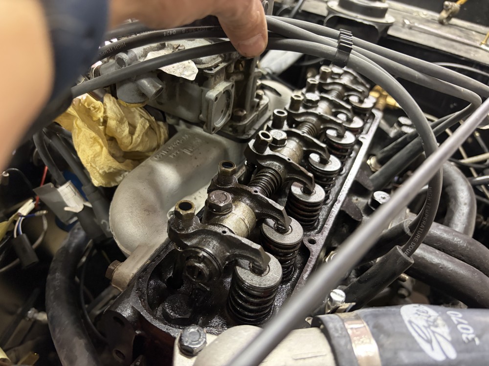

On a un doute sur les 2 premières soupapes pour savoir laquelle correspond

mat3883 a écrit :On a un doute sur les 2 premières soupapes pour savoir laquelle correspond
... hein ? correspond à quoi, pour ce qui nous occupe ?
Sur ta photo, la première soupape est celle d'échappement, la deuxième est celle d'admission.
Comment le savoir? Grâce à la science infuse.
Si on en dispose pas, regarder quel collecteur (admission ou échappement) correspond à la soupape considérée.
Je te suggère de tourner le moteur et d'observer le début d'ouverture de la soupape d'échappement sur le cylindre N°4.
A ce moment, si tu le veux absolument, tu mets ton tournevis dans le puits de bougie du cylindre N°1 pour voir arriver le PMH (combustion) en continuant de tourner le moteur. (pendant cette phase, les deux soupapes du cylindre N°1 restent immobiles)
Mais surtout, tu observes ce p..... de repère sur la poulie moteur qui te permet de pointer sur le repère du bloc sur lequel tu règles le doigt d' allumeur sur le cylindre N°1 (et là tu t'aperçois que le coup du tournevis n'est pas indispensable)
Sur ta photo, le cylindre 4 est en ouverture échappement et tu ne devrais pas tarder à voir le repère de la poulie venir se mettre en face du repère du bloc.
Si l'essence arrive, si il y a de l'étincelle, si l'allumeur est bien calé et les fils distribués correctement sur les bons cylindres, ça devrait démarrer.

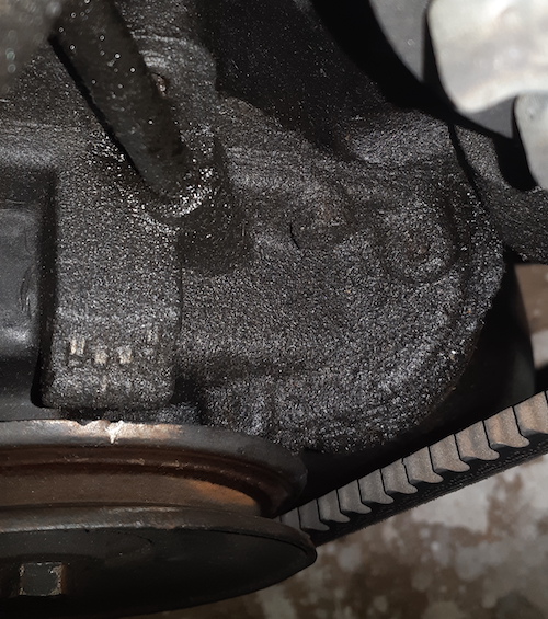

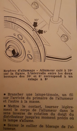

il y a des graduations sur le carter de distribution et une encoche sur la poulie du vilebrequin, le point d'allumage se fait avec 8° d'avance, si vous avez 15° d'avance ou du retard la voiture ne va pas démarrer.
Messages : 3004
Messagepar CorsaRed » Hier, 20:30
4HP a écrit :... graduations sur le carter de distribution et une encoche sur la poulie du vilebrequin
Il se trouve que, par le plus grand des hasards, 4HP me fait parvenir ces photos des repères et de la poulie ainsi que du manuel technique( 6° et 10° d'AA ).
Est-ce que mat3883 trouve la même chose sur son moteur ?
