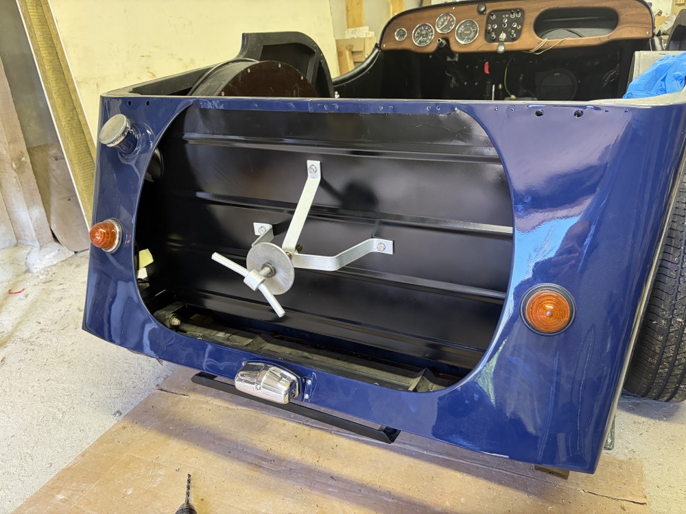

En parallèle du moteur, on a avancé sur 2/3 bricoles
Remise en place du support de roue arrière
