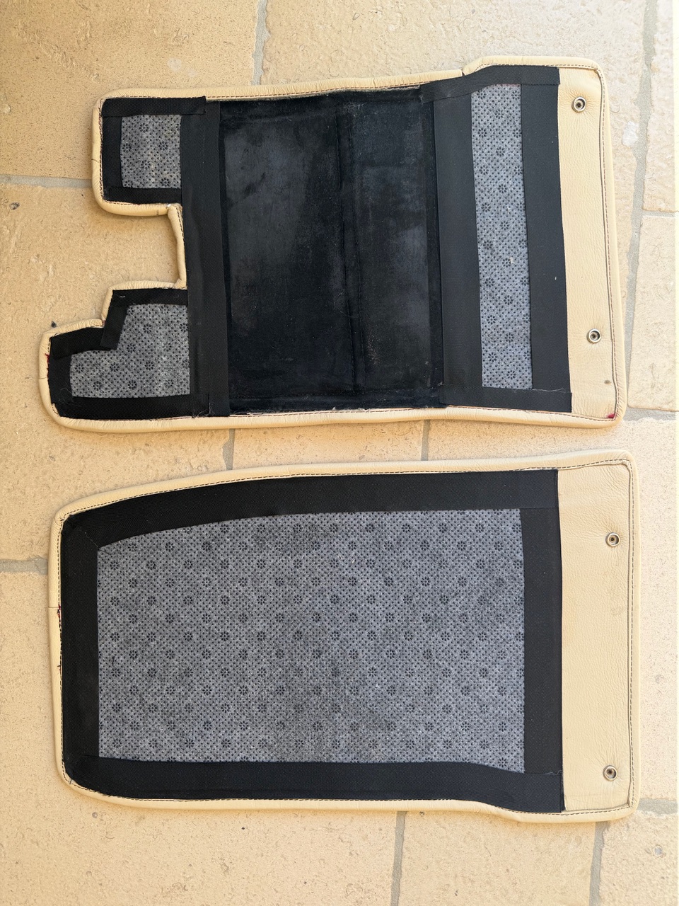

La réfection de mes tapis sols a progressée.
Désormais je n'aurai plus cette poussière noirâtre permanente qui salit tout. Les dessous de tapis sont désormais recouvert d'un antidérapant qui leur confère un bon grip sur le plancher en bois relativement glissant, ils ont retrouvé du moelleux et de la texture, et ils ne se désagrègent plus. :D

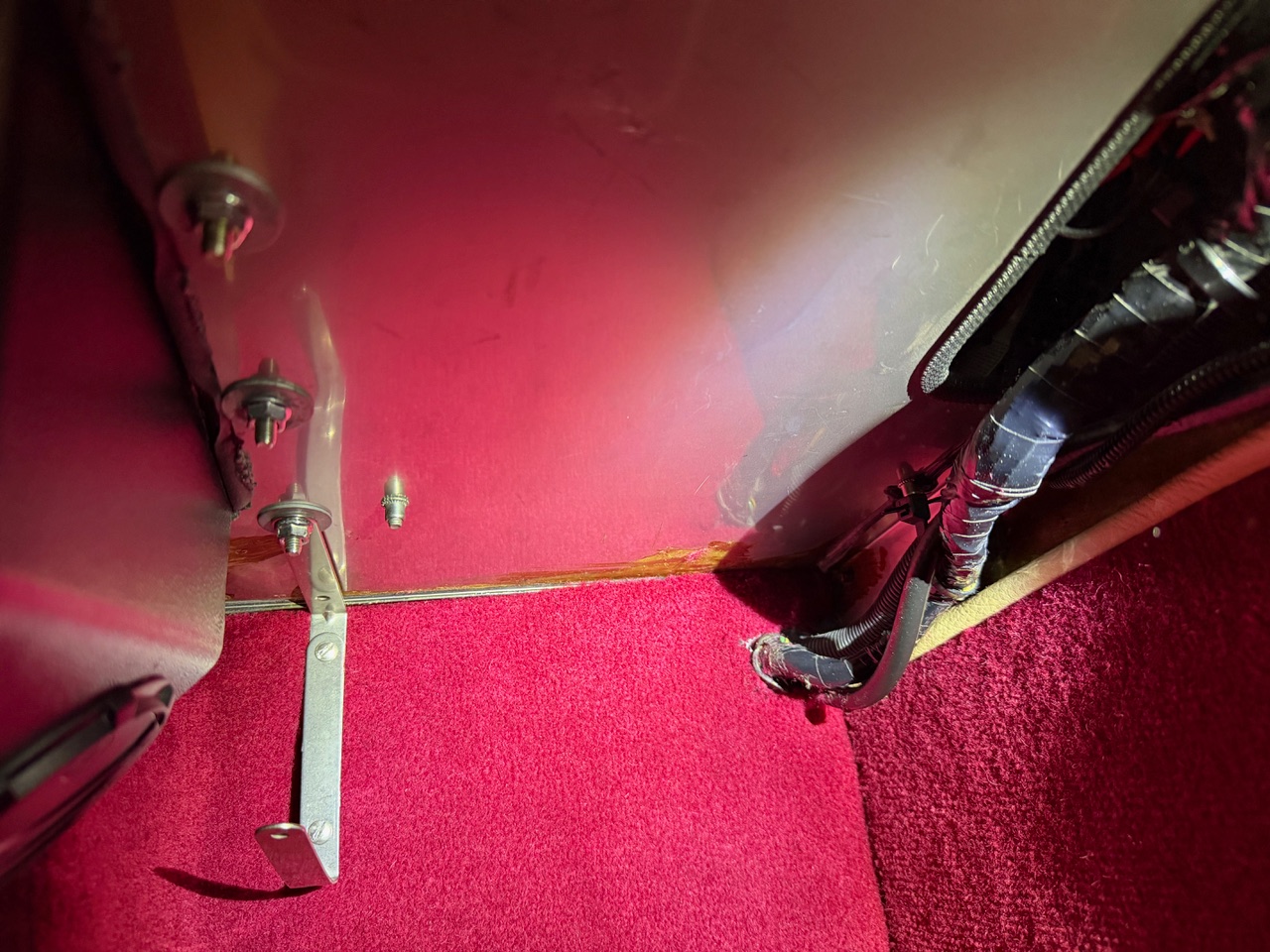

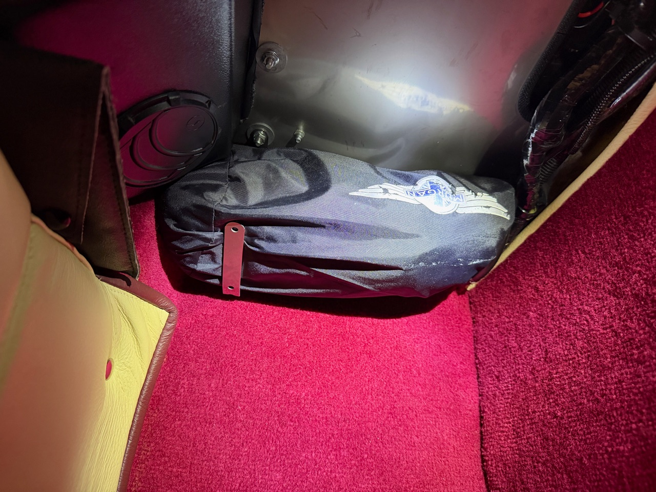

En attendant que les dernières pièces de mon coffre à outil sèchent, et toujours à la recherche d'espace sur la Mog en prévision des voyages prochains...
(avec le bois et ce type de construction en contreplaqué fin de 5 mm d'épaisseur, avec de multiples pièces de petite taille, il faut travailler pièce par pièce et bien attendre au moins 24h pour les manipuler afin que le séchage soit complet: en respectant cela un collage avec une colle à bois de type professionnelle est très solide)
Aménagement d'un rangement permanent et dédié, facilement accessible et invisible, pour le Stormcover.
Certes une fois roulé dans son sac ce petit "Kaway" de nos Mogs ne prend pas beaucoup de place mais, sur la plage arrière derrière les sièges il demeure visible (cf la mésaventure de PHILIPPEF75 et de sa casquette volatilisé dans son cabriolet) et objet de tentation lorsque la Mog est décapoté, et surtout il occupe une place toujours utile dans cet espace restreint pour les bagages. On peut aussi le mettre devant les pieds du passager mais il roule et peut gêner quelqu'un de grand, et c'est aussi l'espace du sac à main de Madame ;)
L'espace pour les pieds du passager est très confortable et profond et il est haut avec un volume supérieur qui n'est pas utilisé.
J'ai réalisé un U en inox qui est fixé perpendiculairement (ouverture face au passager) sur une des tiges filetée qui vient de l'intérieur moteur. Aucun trou à faire (je me refuse de faire des interventions irréversibles et qui altéreraient la Mog), il suffit de dévisser l'écrou, d'y insérer le U et de revisser.
Il n'y a plus qu'à y glisser le petit sac souple du Stormcover, il s'y bloque facilement et naturellement.
Il est invisible de l'extérieur et il faut se pencher pour le découvrir, il ne gêne pas du tout l'espace et on ne se rend pas compte de sa présence, c'est un objet mou donc non dangereux en cas de choc, et il est facilement accessible.

Bien vu ! Certains placent ici un petit coffre en métal fermé à clé.

J'ai utilisé l'espace en l'air et non au sol.
Le petit coffre est posé au sol et réduit l'espace pour le passager. Il est très pratique et fonctionnel certes, il peut même servir de repose pied mais le problème c'est que si l'on a un passager un peu grand c'est moins confortable pour lui. C'est d'ailleurs la force de la Morgan d'avoir cette longueur pour les jambes (mon fils, 1,95 m, apprécie ce confort).
J'ai donc préféré ne pas empiéter sur cet espace.
En revanche l'espace au dessus ne sert à rien et c'est là que j'ai installé mon porte Storm cover. On ne le voit pas, il ne gêne pas on ne voit pas la différence.
