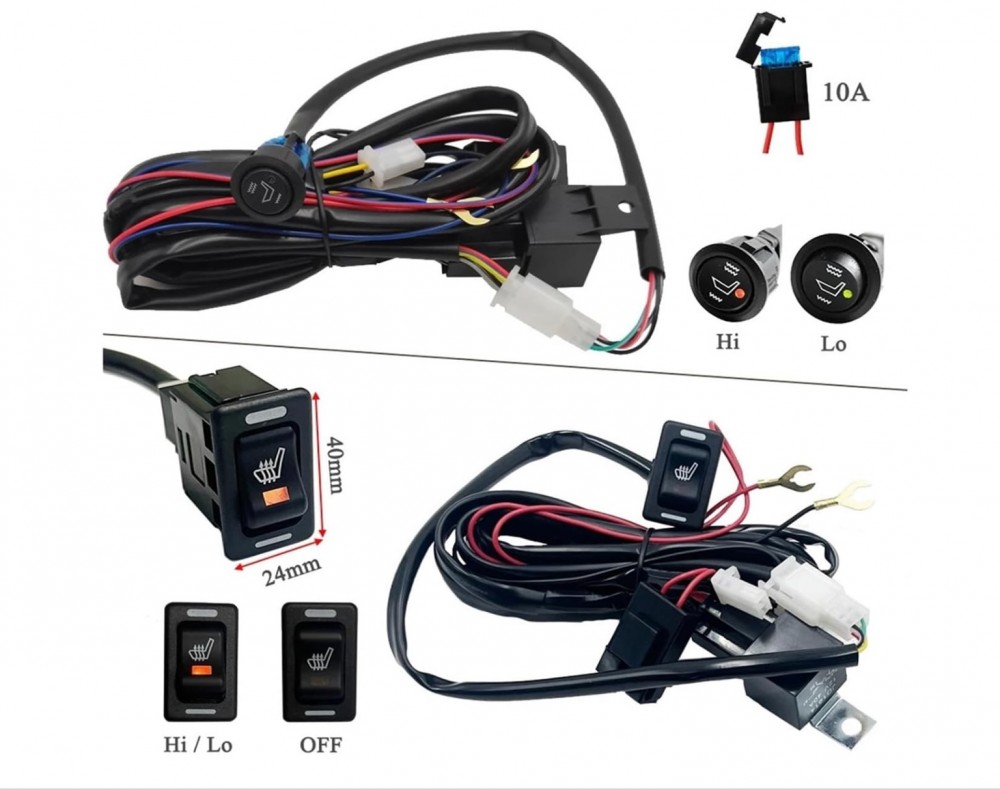

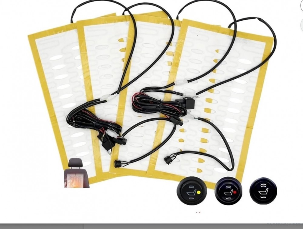

Sièges chauffants...la réflexion se poursuit
J'envisage de monter les résistances des sièges chauffant en passant par un relais que j'installerai coté tableau de bord, ce qui me permettra de ne tirer qu'une ligne à partir de la boite à fusible et d'utiliser un fusible plus faible, en préservant aussi le réseau de la boite à fusible qui sera moins sollicité.
Je vais toutefois passer un câble en 2,5 mm, il faut que je trouve un blanc/orange pour garder la cohérence des circuits.
Qu'en pense nos spécialistes de l'électricité ?

Questions: tu veux commander individuellement les nappes chauffantes? Si tel est le cas ne faut-il pas 2 relais et 2 interrupteurs séparés?
Pourquoi vouloir passer par tableau de fusibles plutot que d'installer un faisceau totalement séparé ?
Section des fils: le 2.5mm carré c’est peut-être bien.... mais ça dépend de la puissance tirée par les nappes.....

J'ai commandé un kit complet et je l'attends. Oui bien sûr il y aura deux réseaux distincts, un pour chaque siège et donc deux relais. J'ai été un peu vite dans mes explications.
C'est la version avec les interrupteurs ronds que j'ai pris. J'ai vérifié sur les photos apparemment tout est fourni y compris les relais. J'envisage de tirer une ligne depuis ma boite à fusible vers l'interieur du tableau puisque je n'arrive pas à identifier un fil libre et je ne veux pas toucher au noeud Lucas.
Je vais me connecter sur le boitier fusible qui est alimenté après contact.

Pour l'achat de câbles aux bonnes couleurs , une adresse sérieuse : https://classicautoelec.com/fr/
Pour la section, d'après ce que tu as affiché, il y a un fusible de 10A donc tu peux prendre du 1,5mm² ou du 2mm² par sécurité (en général, on admet 6 à 8A/mm² maxi pour des câbles non en faisceau.
Pour info, rappel des câblages ici : https://anciennes-automobiles.fr/00-electricite-cablage.php
