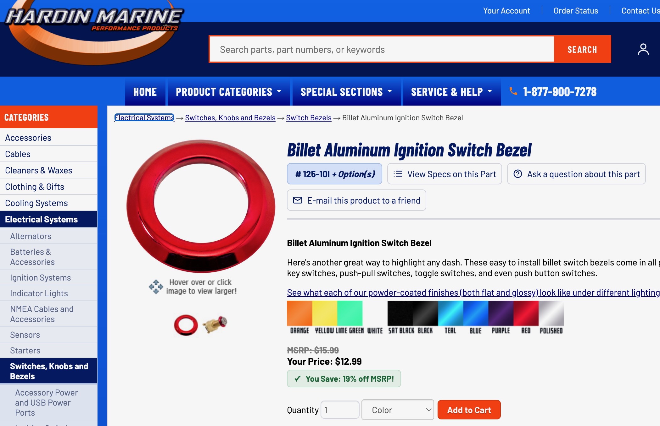

J'ai reçu mon kit, il y a bien un relais et un fusible indépendant pour chaque circuit des sièges chauffant.
Le bouton est en 19mm et le trou pré-percé est de 22mm. Je compte donc mettre un enjoliveur inox brillant comme pour les autres boutons d'origine ce qui permettra de les fixer facilement et proprement et me permettra de conserver le même look que le reste des boutons.
Cela s'appelle Single Switch Bezel Polished" et la société Nardin en vend mais aux USA.
Je cherche où acheter en europe, avez-vous une adresse ?
StAulaire
- Messages : 452
- Ma région : 37
Re: Morgan Plus 4-2 bicolore
Je cherche cette rondelle switch Bezel, qui sert d'intermédiaire et donne un aspect fini à la commande qui est installée.
Les dimensions sont : 19,5 mm intérieur pour y insérer le bouton de commande, et 22 mm de diamètre extérieur pour la partie à encastrer dans le trou pré-perçé par MORGAN, peut importe le diamètre extérieur de la couronne , environ 30 mm mais cela peut être plus) en inox poli brillant ou en noir.
Je ne sais pas où Morgan se procure les siennes et il ne m'en faut que deux. Je pourrais utiliser une rondelle mais je n'aurais pas le cuvelage et je souhaites obtenir une belle finition identique à une installation d'usine.
Si l'un de vous a une adresse pour en commander je suis preneur.
